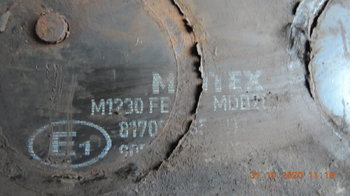

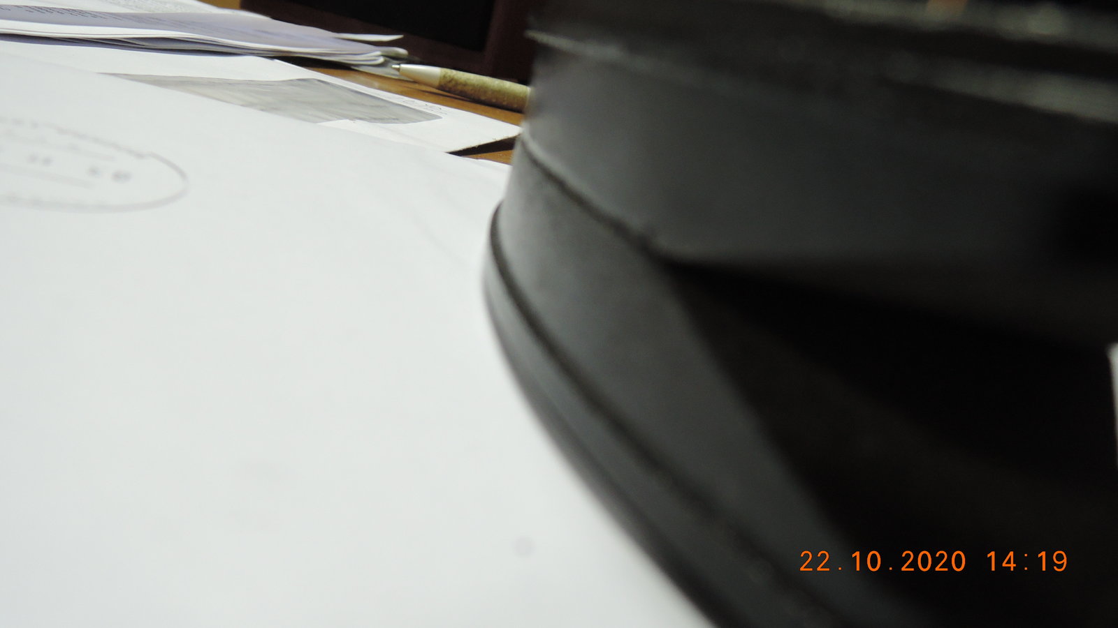

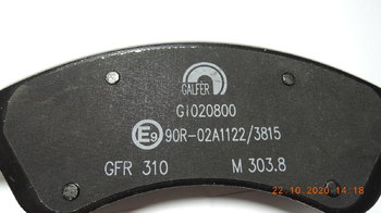

Привет всем. Авто Форд Транзит, речь пойдет о колодках передней оси. На замену подходящим к концу колодкам Минтекс купил по дешевке колодки Галфер…Минтексы были установлены с новыми тормозными дисками тоже Минтекс. Дисков на фургоне хватает на два комплектов колодок. Ну, думаю, что я буду Галферы на добивку дисков ставить попробую я колодки ACER, люблю экспериментировать…Купил, пришло время замены и любопытное наблюдение: колодки Айсер меньше по ширине, чем Минтекс примерно 2-3 мм. И меньше, чем Галферы. Вот так, посмотрим как будут тормозить. К Минтексам вопросов нет вообще супер, хватало примерно на 30т.км. Посмотрим на Айсеры.
Icer хорошие колодки. Но плохо. что они уже. Будут бурт точить на диске. Возможно они не совсем для этой модели...
Бурт они не точат. Что бы новые колодки точили бурт на б/у диске, они должны быть шире тех, которые были установлены ранее...А ACER как я написал ранее, они меньше по ширине...Ну, наверное такая экономия, выливающаяся в уменьшении  площади контакта.
savkin Ну у этой братии Icer / Galfer / Ate геометрия фрикциона один_в_один. С узким фрикционом можно предположить, что это такой "хитрый план": один раз поставил такие колодки ->  наработали узкую рабочую зону ->  ставишь другие колодки -> получаешь дрянь на выходе -> ставишь Icer / Galfer / Ate -> типа профит.

Не так выразился, либо был не так понят )))
Имеется в виду, что более узкие колодки нарабатывают буртик на краю торм ротора. Если потом поставишь после них ОЕМ или другие колодки "нормальной" ширины, то полноценного прижима не будет как раз из-за буртика, наработанного более узкими колодками.
VictorNT верно описал. Я как раз это имел в виду.
