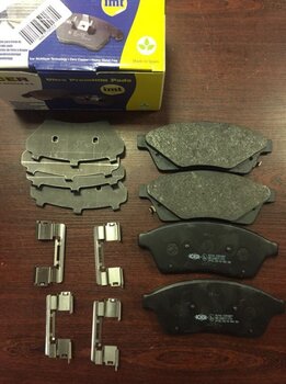

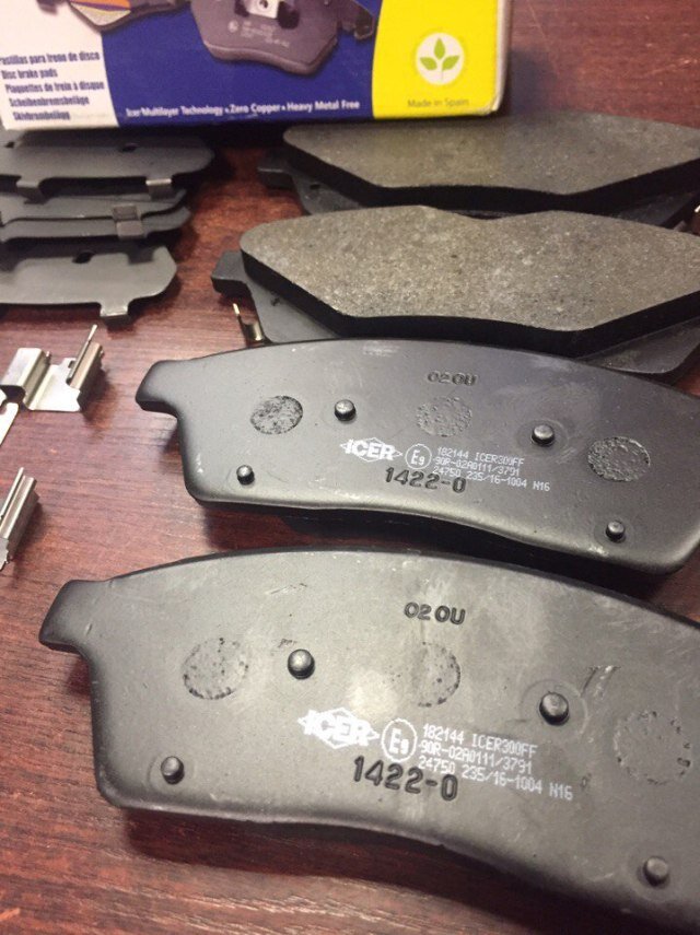

Поменял я сношенные тапки на такие-же. Впечатление такое: Притёр с помощью одна нога на газ, вторая на тормоз,:sarcastic:, без фанатизма, конечно. Начали при притормаживании попискивать, точно так-же как и прошлый комплект.( предыдущие, помню, не долго пищали) .Тормозят на отлично.  Диски Патроновские, первым комплектом стёрты на меньше миллиметра, равномерно. Сфоткать жалко не додумался. Короче, "Надо брать"(с).
Добавлю, ось передняя.

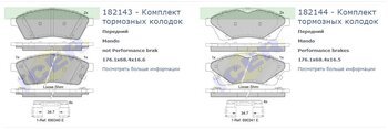

Парни, всем привет.
У меня SRX2 2011г 269лс 4WD и сайт ICER, да и вообще все подборщики дают 2 типо колодок на перед
1) 182143 - Комплект тормозных колодок
not Performance brak 176.1x68.4x16.6
2) 182144 - Комплект тормозных колодок Performance brakes176.1x68.4x16.5
https://www.icerbrakes.com/ru/Каталог
Вопрос следующий в чем отличе ПЕРФОМАНС от НОТ ПЕРФОМАНС.
Вижу только внешнее форма поверхности колодки разная или еще есть нюансы?*

Форма фрикциона разная. В остальном думаю отличий нет.

Наименование первых
Наименование вторых

Понял принял. По вашим ссылка этого не видно было, только если список открыть в каталоге.
 Возможно форма фрикциона определяет "перфомансность" иного объяснения я не могу дать. Мне первые (not) с пропилом посередине больше нравится .
2 часа назад, karatelekb сказал:
Посмотрите на картинку с торца колодки, у 182143 есть немалых размеров боковые скосы до уровня износа, чего у 182144 нет, она одинаковая по толщине. Другими словами, у 182144 большая площадь контакта.
Ну и перевод стоит читать как: Стандартные тормоза и улучшенные тормоза. Смесь там одинаковая должна быть Icer 300 FF
