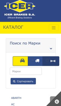

Владимир09 Это как ? У них есть подбор по VIN ? Нет я по модели смотрел
Вот поэтому, наверное, и получается небольшая разница в размерах. Подборщики производителей, бывает, не совсем корректно работают... Возможно, по своему усмотрению рекомендуют продукт с небольшими по их мнению отличиями от оригинальной продукции...
1 час назад, Rev42 сказал:
81B9250E-A841-4C1D-B1D8-7AE24E059FA2.thumb.jpeg.38c9ea28c99e7599830cbbf2804585b5.jpegВладимир09 вроде нет по vin , да и vin то российский
Поиск по МаркИ - по руску два)))
В общем, лучше по VIN искать номер оригинала и по нему подбирать аналог - возможно, корректней получится...

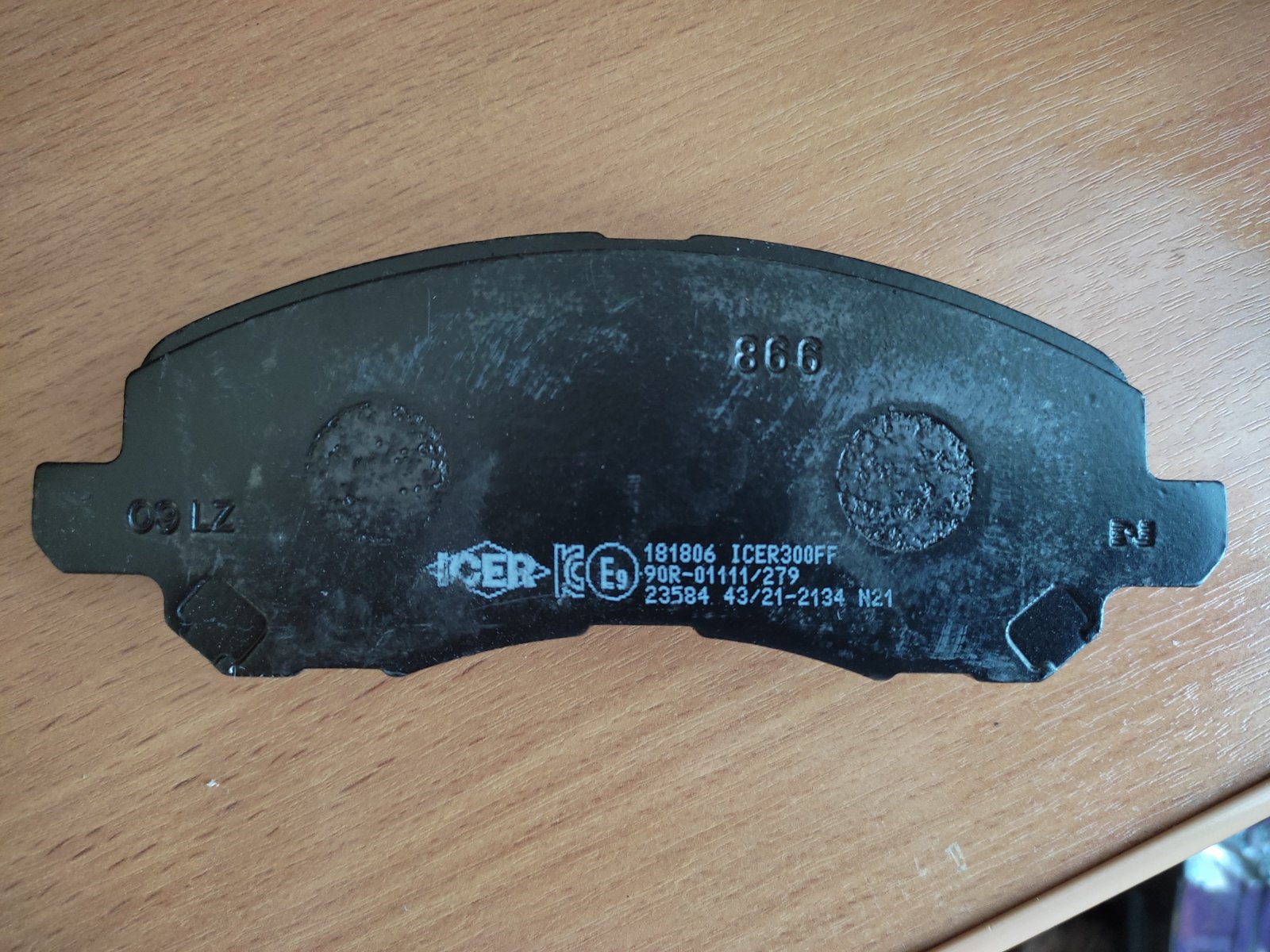

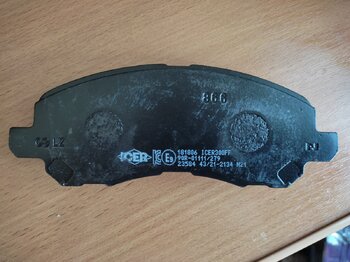

На ICER 181806 купленных по рекомендации отсюда, отьездила машинка с лета до сих пор. Заменили они хваленые Advics, которые были куплены и поставлены еще до всех повышений, за 2к рублей. На адвиксах еще фрикциона половина осталось, но какая то ватность схватывания утомила.
Притирка была чуть затянутой так как диски новые были от Febi/Blue Print. Помимо заметного количества черной пыли, у колодок равномерное и четкое схватывание на всем диапазоне нажатия на педаль (напоминает заводские акебоно которые правда скушали диск вноль), адвиксы почему то вначале ватность, а потом уже сильнее схватывают, не удобно было регулировать усилие.
Также с колодками идут противоскрипные пластины что необычно в отличие от пустых адвиксов.

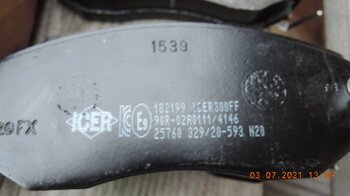

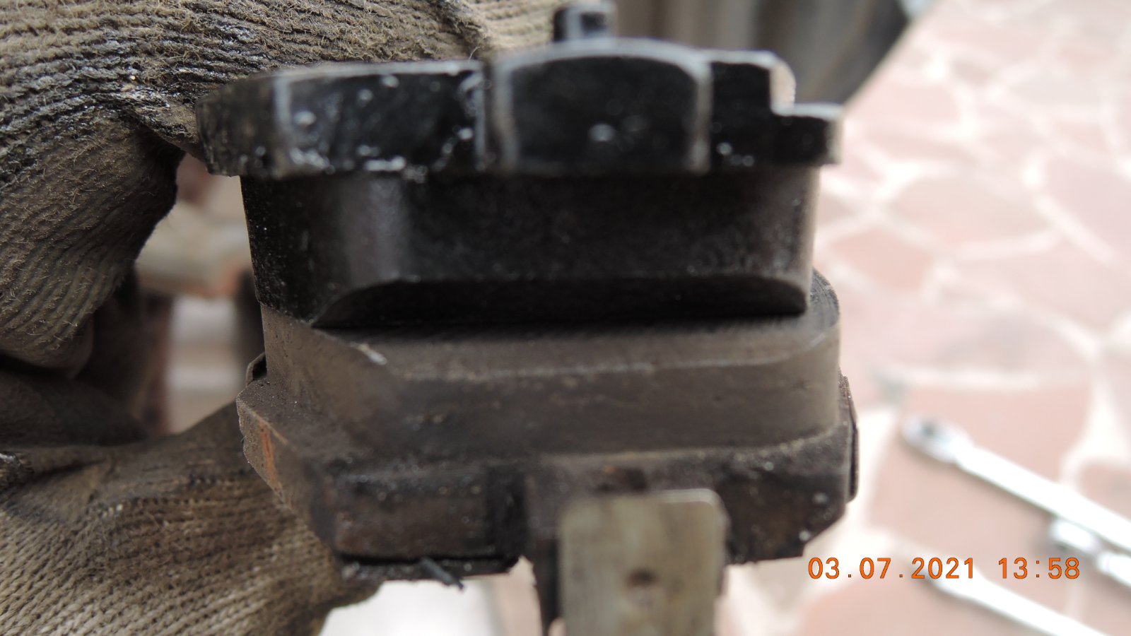

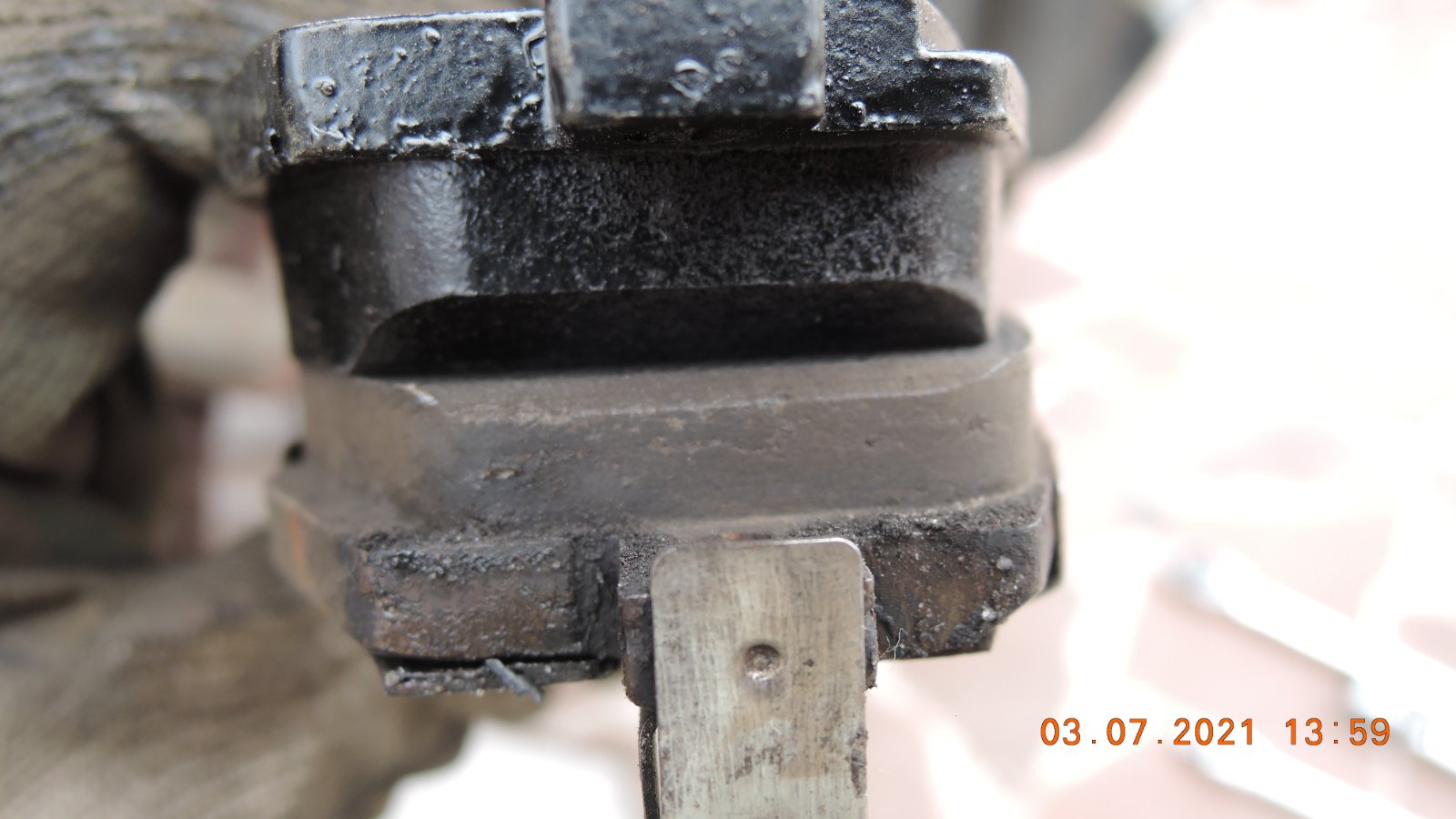

Привет всем. Я уже писал о том, что у АЙСЕР геометрический размер ширины ферродо меньше чем ширина торм.диска. Два раза еще покупал на предполагаемою замену. Вариант был на заднюю ось Ниссан Кашкай, но сразу в магазине, при осмотре отказался от покупки (с собой был образец) ширина была примерно на 2мм. меньше. На фото колодки для Субару Форестер разница заметна. Причем менял в паре с новыми тормозными дисками, вернул купил другие....Могу сказать одно, на докатку тормозных дисков однозначно (на диски где уже образован бурт и толщина диска близка к минимальной)...стоят на Форде, установил на тест. Торможение очень хорошее, износостойкие, пылят мало...Брал бы не думая, но...
