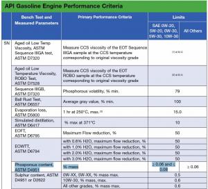

9 сентября 201610 г Ну да, конечно, HTHS>2.9 при кинемат. вязкости 7.4 Надо еще A3/B4 добавить, огонь будет! @Wald, там ещё написано в ссылочке 10, что non-critical specification. Сразу вспоминается 5W-30 Pennzoil Ultra API SN ILSAC GF-5 с фосфором 1000 ppm Оффтоп А теперь осталось найти документ, где описывается, что такое critical и non-critical specification. Изменено 9 сентября 201610 г пользователем Wald
9 сентября 201610 г Ну в общем превысили фосфор. Пишем письмо в инфинеум жалуемся Пусть честно пишут SL Вообще зачем таким маслам допуски, по анализу видно, что масло зачетное, весь вопрос только в стабильности замеса, чтобы не было как у сами знаете кого.

9 сентября 201610 г Автор Пусть честно пишут SL Теперь всем понятно, почему Люкс 5-40 SN, а 5-30 SL, хотя база и пакет присадок одинаковые? 8P
9 сентября 201610 г Теперь всем понятно, почему Люкс 5-40 SN, а 5-30 SL, хотя база и пакет присадок одинаковые? 8P Я про это уже давно написал.

11 сентября 201610 г Димми, че за фигня? Че за описания? Будь жестче, будь правильнее - не эти сюсюкания типа "отличное масло для современных машин", а объективную правду матку - "не соответствует ничему заявленному, кроме А1/В1". А то от этого поклонения ПАО уже тошнит, у каждого масла должна быть своя четкая сфера применения, и она должна регламентироваться именно допусками, а не циферками в анализе, которые вам нравятся. Масло отличное, но очертить его сферу применения довольно сложно. Далеко не в каждый мотор его зальешь. В одних моторах будет плохо из-за очень низкого KV100, в других из-за ПАО и фосфора (шумно), в третьих из-за низкого индекса вязкости, что будет выше 100 градусов, страшно представить.
