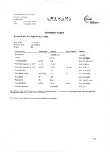

Extreme VR1 0W-20 свежее
Extreme VR1 0W-20 свежее за анализ спасибо товарищу Bonker
Масло заявлено как: API SN; ACEA A1/B1, ILSAC GF-5.
1) Стандарт SAE это масло проходит и может смело называться 0W-20
2) Кинематическая вязкость при 100С = 7.49 сСт - нормально для SAE20, особенно если оно без полимерного загустителя
3) Индекс вязкости = 152 - нормально для 20-ки на ПАО без загустителя (как у базового масла)
4) Щелочное число = 9.50 - высокое, что свидетельствует о хороших моюще-нейтрализующих свойствах масла
5) Зольность сульфатная = 1.08% - невысокая для полнозольника
6) Температура застывания -56С - от 0W-20 на ПАО именно такой и ждешь
7) Температура вспышки масла = 232С - говорит о хорошей термостабильности масла
8) Вязкость имитации холодной прокрутки стартером CCS при -35С = 4700 мПас - замечательный результат, что делает масло отличным вариантом для сибирских зим
9) NOACK испаряемость масс (угар) = 9.2% - хороший результат для 0W-20 на ПАО - масло не склонно к угару
10) Содержание серы = 0.255 - говорит о современном пакете присадок и чистоте используемого базового масла
11) Пакет присадок - противоизносные функции выполняет ZDDP на основе Фосфора и Цинка + органический Молибден, снижающий трение и выполняющий энергосберегающую функцию (топливо экономит по-простому), а моюще-нейтрализующие присадки на основе салицилатов Кальция + сункцинимид Бора в качестве беззольного дисперсанта.
ИК спектр Фурье говорит о том что масло на синтетических базовых маслах ПАО
EXTREME VR1 0W-20.pdf
Вывод: перед нами отличное современное низковязкое масло 0W-20 на уровне популярных аналогов. Из плюсов масла - отличные низкотемпературные свойства, хорошие моющие свойства, современный пакет присадок с органическим Молибденом, крепкая база, стабильность по вязкостным характеристикам.
Масло заявлено как: API SN; ACEA A1/B1, A5/B5; ILSAC GF-5.
1.) Масло соответствует классу 0w-20 по классификации SAE.
2.) Очень низкая вязкость при 100 градусах (7.49 сСт) - это одно из самых жидких масел в рабочем состоянии среди 0w-20. Тезис "масла 0w-20 можно использовать там, где рекомендуется 5w-20" здесь не работает - очень высок риск получить давление в системе ниже необходимого, а к чему это приводит, объяснять, думаю, не надо. Также стоит отметить, что по этому параметру масло однозначно не соответствует ACEA A5/B5, т.к. невозможно создать масло с такой вязкостью и HTHS 2.9.
3.) При этом индекс вязкости низкий (152) - что будет выше 100 градусов, страшно представить. Притом что именно по этой причине вязкость при 40 градусах далеко не самая низкая, поэтому данное масло - не лучший вариант для коротких поездок, хотя и весьма неплохой.
4.) Несмотря на вышеперечисленное, масло обладает выдающейся термостабильностью: вспышка в открытом тигле 232 градуса, -56 температура замерзания, CCS при -35 4700 мПас, NOACK 9.2%. По этому набору параметров в данном классе у масла почти нет конкурентов. Перед нами настоящая ПАО синтетика, притом действительно высокого качества (ПАО тоже разными бывают).
5.) Весьма высокое щелочное число для такого класса масел - с таким можно не волноваться за ресурс и за моющие свойства, они на высоте и превосходят многих конкурентов (кроме, разве что, Amsoil Signature Series).
6.) Пакет Infineum с органическим молибденом (трёхъядерным, скорее всего), такой же мы видели в Ravenol ECS 0w-20.
7.) Фосфор 902 ppm - масло не соответствует API SN и ILSAC GF-5 по одному из ключевых параметров.
Итог: очень противоречивое масло, у которого, по хорошему, не определена область использования. С одной стороны, масло показывает чудеса термостабильности для данного класса, т.к. сделано на базе ПАО и почти не имеет или совсем не имеет полимерные загустители и депрессанты, что даёт ему очень серьёзные преимущества над конкурентами. К тому же его запас моющих свойств для данного класса масел очень высок. С другой, единственный заявленный допуск, которому оно соответствует, это ACEA A1/B1. Поэтому я лично его не рекомендую к использованию, если вы не знаете, что вы хотите, и просто ищете "самое лучшее в мире масло". Оно для тех, кто точно знает, чего он хочет. На мой взгляд, заливать не глядя его можно только в хонды, где оно будет хорошим вариантом, ну и, конечно, туда, где рекомендованы масла ACEA A1/B1 с данной вязкостью. В остальных машинах нужно взвесить все "за" и "против". (описал WeellyTR)

Т.к. сегодня мы получили от производителя данные по HTHS, который равен 2,6 mPa*s, а также новое описание к продукту от отдела маркетинга, просьба в шапке анализа оставить соответствие только ACEA A1/B1.
P.S. В виду полученных новых данных, огромная просьба к WeellyTR, если не трудно, то можно Ваше описание с выводом откорректировать  :rolleyes:
Долго с производителем вели переговоры о превышении фосфора на 100 единиц и не попадания данного масла в спецификации API SN; ILSAC GF-5. Отсутствие соответствия данным спецификациям сужает круг наших потенциальных клиентов. Насколько я понял, такое количество фосфора идет изначально в пакете присадок от  Infineum и производитель с этим ничего не может сделать. Отсюда следуют два варианта: смена пакета присадок на другого производителя или не обращать внимание на такое превышение. Если менять пакет присадок, то я боюсь, что это будет уже совсем другое масло и оно может уже не быть таким интересным. И насколько превышение в 100 единиц критично для двигателей, где требуется API SN; ILSAC GF-5? Как Infineum мог такое допустить?

Мне сложно ответить на данный вопрос, т.к. наше предложение было простым: PAO, максимально низкая температура замерзания и NOACK,  современный пакет присадок с молибденом. В итоге продукт получился таким, каким мы его и видим. Данный анализ в шапке - это анализ тестового образца. Согласно паспорту на уже созданную партию, вязкость 7,87. Вроде бы повыше, но насколько это стало лучше?
