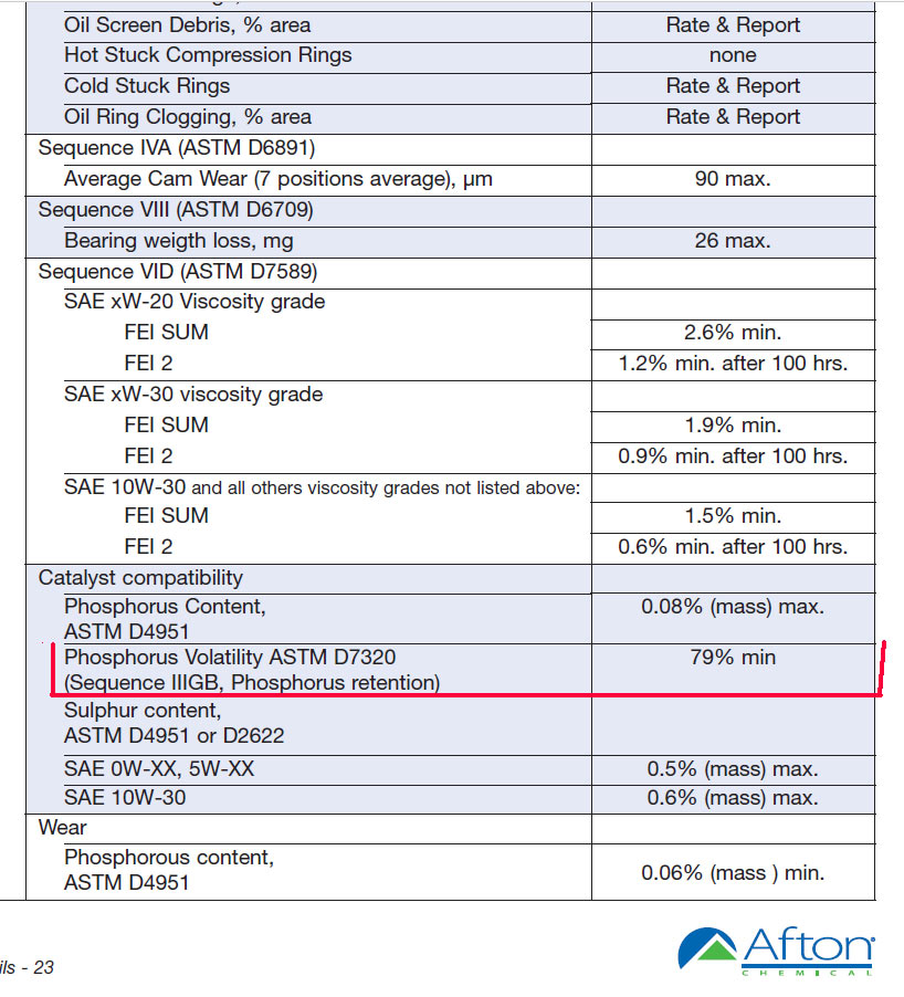

По волатильности фосфора в ILSAC GF-5
и Viscosity Grades там кстати не указаны конкретно 0W-20 5W-30 10W-30 а указаны в этом документе Afton как 5W-XX, 10W-XX
@Wald, по поводу уменьшения ppm фосфора в отработке - еще раз не правильно так судить. Не раз наблюдали как фосфор уменьшался на разных маслах по разному, но 100-200ppm частое явление. А то что ICP анализатор может иметь погрешность - ты сам сейчас признал. К этому и клонил - а стоит ли при 900ppm фосфора говорить "масло не прошло API SN". А точно ли не прошло? :)
