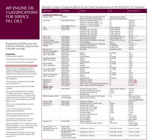

Кстати да, тоже хотел сказать, фосфор в API SN регламентируется только вместе с ILSAC GF-5
Где про это написано? Фосфор ограничивается как API, так и ILSAC. ILSAC вообще почти по всем тестам повторяет API, добавлен только тест на экономичность. http://www.oilspecifications.org/articles/api-sn.php

Там написано: "Лимит API SN не распространяется на масла с вязкостями, не входящими в стандарт ILSAC GF5". В самой первой строке есть перечисление вязкостей, среди которых есть 0w20. И значит это то, что лимит не распространяется на масла 5w40, 10w40, потому что эти вязкости non-ILSAC GF5. Если английского не знаете, есть же он-лайн переводчики, зачем сидеть и фантазировать?
В теме про глупые вопросы уже это всплывало.
Изменено пользователем Wald
@Wald, там ещё написано в ссылочке 10, что non-critical specification. Сразу вспоминается 5W-30 Pennzoil Ultra API SN ILSAC GF-5 с фосфором 1000 ppm :)
