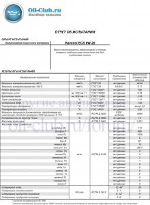

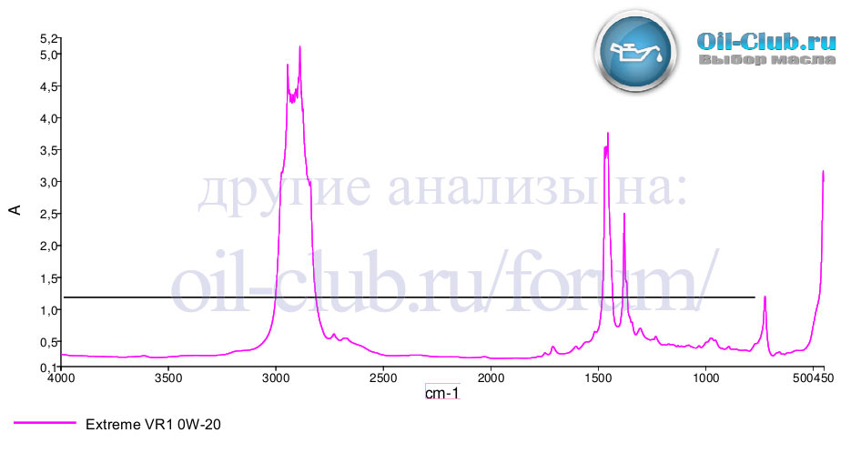

9 сентября 201610 г Популярное сообщение Закреплён Extreme VR1 0W-20 свежее за анализ спасибо товарищу Bonker Масло заявлено как: API SN; ACEA A1/B1, ILSAC GF-5. 1) Стандарт SAE это масло проходит и может смело называться 0W-20 2) Кинематическая вязкость при 100С = 7.49 сСт - нормально для SAE20, особенно если оно без полимерного загустителя 3) Индекс вязкости = 152 - нормально для 20-ки на ПАО без загустителя (как у базового масла) 4) Щелочное число = 9.50 - высокое, что свидетельствует о хороших моюще-нейтрализующих свойствах масла 5) Зольность сульфатная = 1.08% - невысокая для полнозольника 6) Температура застывания -56С - от 0W-20 на ПАО именно такой и ждешь 7) Температура вспышки масла = 232С - говорит о хорошей термостабильности масла 8) Вязкость имитации холодной прокрутки стартером CCS при -35С = 4700 мПас - замечательный результат, что делает масло отличным вариантом для сибирских зим 9) NOACK испаряемость масс (угар) = 9.2% - хороший результат для 0W-20 на ПАО - масло не склонно к угару 10) Содержание серы = 0.255 - говорит о современном пакете присадок и чистоте используемого базового масла 11) Пакет присадок - противоизносные функции выполняет ZDDP на основе Фосфора и Цинка + органический Молибден, снижающий трение и выполняющий энергосберегающую функцию (топливо экономит по-простому), а моюще-нейтрализующие присадки на основе салицилатов Кальция + сункцинимид Бора в качестве беззольного дисперсанта. ИК спектр Фурье говорит о том что масло на синтетических базовых маслах ПАОEXTREME VR1 0W-20.pdf Вывод: перед нами отличное современное низковязкое масло 0W-20 на уровне популярных аналогов. Из плюсов масла - отличные низкотемпературные свойства, хорошие моющие свойства, современный пакет присадок с органическим Молибденом, крепкая база, стабильность по вязкостным характеристикам. Масло заявлено как: API SN; ACEA A1/B1, A5/B5; ILSAC GF-5. 1.) Масло соответствует классу 0w-20 по классификации SAE. 2.) Очень низкая вязкость при 100 градусах (7.49 сСт) - это одно из самых жидких масел в рабочем состоянии среди 0w-20. Тезис "масла 0w-20 можно использовать там, где рекомендуется 5w-20" здесь не работает - очень высок риск получить давление в системе ниже необходимого, а к чему это приводит, объяснять, думаю, не надо. Также стоит отметить, что по этому параметру масло однозначно не соответствует ACEA A5/B5, т.к. невозможно создать масло с такой вязкостью и HTHS 2.9. 3.) При этом индекс вязкости низкий (152) - что будет выше 100 градусов, страшно представить. Притом что именно по этой причине вязкость при 40 градусах далеко не самая низкая, поэтому данное масло - не лучший вариант для коротких поездок, хотя и весьма неплохой. 4.) Несмотря на вышеперечисленное, масло обладает выдающейся термостабильностью: вспышка в открытом тигле 232 градуса, -56 температура замерзания, CCS при -35 4700 мПас, NOACK 9.2%. По этому набору параметров в данном классе у масла почти нет конкурентов. Перед нами настоящая ПАО синтетика, притом действительно высокого качества (ПАО тоже разными бывают). 5.) Весьма высокое щелочное число для такого класса масел - с таким можно не волноваться за ресурс и за моющие свойства, они на высоте и превосходят многих конкурентов (кроме, разве что, Amsoil Signature Series). 6.) Пакет Infineum с органическим молибденом (трёхъядерным, скорее всего), такой же мы видели в Ravenol ECS 0w-20. 7.) Фосфор 902 ppm - масло не соответствует API SN и ILSAC GF-5 по одному из ключевых параметров. Итог: очень противоречивое масло, у которого, по хорошему, не определена область использования. С одной стороны, масло показывает чудеса термостабильности для данного класса, т.к. сделано на базе ПАО и почти не имеет или совсем не имеет полимерные загустители и депрессанты, что даёт ему очень серьёзные преимущества над конкурентами. К тому же его запас моющих свойств для данного класса масел очень высок. С другой, единственный заявленный допуск, которому оно соответствует, это ACEA A1/B1. Поэтому я лично его не рекомендую к использованию, если вы не знаете, что вы хотите, и просто ищете "самое лучшее в мире масло". Оно для тех, кто точно знает, чего он хочет. На мой взгляд, заливать не глядя его можно только в хонды, где оно будет хорошим вариантом, ну и, конечно, туда, где рекомендованы масла ACEA A1/B1 с данной вязкостью. В остальных машинах нужно взвесить все "за" и "против". (описал WeellyTR)

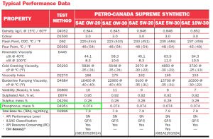

11 сентября 201610 г Ну во-первых кивать на других как-то не очень красиво. Во-вторых по петроканаде на официальном сайте есть документ с указанием про фосфор, ниже приложу. В-третьих просматривая анализы вы ведь наверняка заметили, что у всех приличных фирм все в порядке. А что там равенол и ксенум себе рисует, откуда нам знать?
12 сентября 201610 г Только для объективности, можно данное требование по фосфору применить к уже протестированным нашим конкурентам и указать об этом информацию в описании к продуктам: Petro-canada Supreme Synthetic 0W-20 API SN (имеет лицензию API SN) NGN Future 0W-20 Xenum Nippon Energy 0W-20 Ravenol ECS 0W-20 14202158 9.12.14 (имеет лицензию API SN), а то мне не совсем понятно, почему данный момент обсуждается только сейчас. На самом деле здесь принято такие моменты прощать, если масло достойное и соответствует интересам в "циферках" местных обитателей. PC SS 0w-20 действительно был лажовым тогда, у него и вязкость выше, чем заявлено, и пакет переложен, но именно этим анализом продукт завоевал себе людей, которые хотели перейти на 0w-20, но боялись прыгать сразу на приличные продукты. NGN Future 0w-20 - [censored] масло с пакетом под ACEA A3/B4, оно не соответствует и никогда не будет соответствовать ни одному допуску (правда, сейчас они исправились и стали другой пакет класть, но 5w-20 оставили таким же бредовым, как масло в этом анализе). Ксенум - туда же. Ravenol ECS 0w-20 по концепции практически аналог обсуждаемого Extreme VR1 0w-20, поэтому определённые выводы можно сделать на основе конкурента. Мне кажется, в обоих маслах пакета переложили, с тем, что он разрабатывался под SN и GF-5, спорить не буду... NGN Future 0W-20 при индексе вязкости 149 и кинетической 7,64, на сколько я понял, из имеющихся отработок, не плохо себя показало. Да, показало себя неплохо, но заливалось оно в основном либо после густых масел, что поднимало KV100, либо в те машины, где в принципе пофиг, какое масло залито (прадик 120, например - ему вообще плевать, что в картере плещется, таков мотор у машины). В общем, если есть возможность соответствовать, лучше соответствовать
12 сентября 201610 г Уберу внутрь. Оффтоп Critical Specification • A specification for which the receiver must have a high degree of assurance that the product actually meets or exceeds the quality level indicated by the specification value • Based on the test result(s), unless the receiver can be 95% confident that the product meets or exceeds the specification, the product would be considered nonconforming and would be rejected. • Critical specifications require an assigned test value (ATV) that is “better” than the specification value (S) in order to achieve product conformance and acceptance • “How much better?” depends on the precision ® of the relevant test method and the number of test results (N) used to determine the ATV. Non-critical Specification • A specification for which the receiver only needs assurance that the product quality is not substantially poorer than is indicated by the specification value • Based on the test result(s), unless the receiver can be 95% confident that the product fails to meet the specification, the product would be considered conforming and would be accepted. • Non-critical specifications allow an assigned test value (ATV) to be “worse” than the specification value (S) and still achieve product conformance and acceptance • “How much worse?” depends on the precision ® of the relevant test method and the number of test results (N) used to determine the ATV. D4683 Examples • Proposed Specification Value: 3.5cP Non-critical • R = 0.126 (3.6% of the mean) • ATV based on average of two test results (different labs) • Acceptance Limit (AL) = 3.5 – (0.126 * 0.419) = 3.45 • ATV based on one test result • Acceptance Limit (AL) = 3.5 – (0.126 * 0.593) = 3.43 D4683 Examples (continued) • Proposed Specification Value: 3.3cP Critical • R = 0.119 (3.6% of the mean) • ATV based on average of two test results (different labs) • Acceptance Limit (AL) = 3.3 + (0.119 * 0.419) = 3.35 • ATV based on one test result • Acceptance Limit (AL) = 3.3 + (0.119 * 0.593) = 3.37 Документ по биодизельному топливу: Notes regarding test methods: The ISO test method is applicable and accurate down to 4 ppm. ASTM D4951 is precise down to 0.05 % by mass, +/‐ 10%; lower values may be measurable, depending on the sensitivity of the ICP instrument. Оффтоп ... is not substantially poorer... означает, что показатель может быть незначительно меньше, т.е. менее 0,06? Или в общем хуже, т.е. может незначительно отклоняться как в меньшую, так и большую сторону (более 0,08)? Изменено 12 сентября 201610 г пользователем _Lord_
12 сентября 201610 г На счет того что это масло не может быть HTHS = 2.9. Мы же не измеряли ей HTHS - остальное получается догадки. Это масло на ПАО, может без загустителя, а может с 2,7% загустителя. Может в нем истинная вязкость смеси базовых масел высокая, поэтому и A5/B5. Понимаете - это гадание на кофейной гуще Однозначно утверждать нельзя. Вот измерить HTHS и судить по факту - это другой разговор. По поводу ограничений фосфора. Ваши доводы про то как Petro-Canada соблюдает содержание фосфора - не верны. почему так произошло: 1) петроканада не правильно замешала 2) анализатор при высоких концентрациях фосфора дает больше погрешность. (почему и non-critical в документах, скорее всего...) 3) лаборант не взболтал колбу. (масло мешается с растворителем в определенной пропорции, потом подается анализатору игла-щуп которого внизу колбы, как замешали-перемешали - так и получили результат) 4) К тому же "не безгрешным" может быть не только производитель масла, но и производитель присадки - он тоже может в присадку добавить большее содержание фосфора. Но Infineum для всех святой по умолчанию Не задумывались почему и Ravenol и Extreme оказались с одинаковым превышением на одном пакете? Оба одинаково ошиблись? тоже вариант не правда ли? Поэтому придираться уж сильно к 900ppm фосфора, считаю не стоит.
12 сентября 201610 г Оффтоп ... is not substantially poorer... означает, что показатель может быть незначительно меньше, т.е. менее 0,06? Или в общем хуже, т.е. может незначительно отклоняться как в меньшую, так и большую сторону (более 0,08)? Оффтоп Отклонение в "худшую" сторону. Меньше или больше положеного. Меньше минимума или больше максимума.
