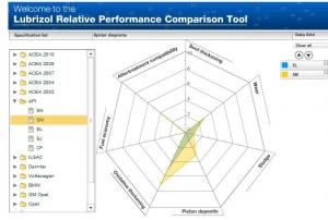

Масло API SM и выше гораздо более стойкое к окислению.

Кому лень много читать, внизу картинка сравнения API SL и API SM, одинаковы по износу, зато API SM более стоек к окислению.
