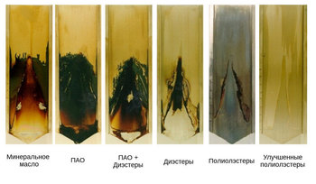

Ole посмотри как ПАО горят в сравнении с диэстерами , будешь удивлён
10 часов назад, DRON 33 сказал:
И это лаб тест
12 часов назад, DRON 33 сказал:
Разъясни, что ты хотел сказать. И при чем тут ПАО чтобы с ним сравнивать (у меня его не было).

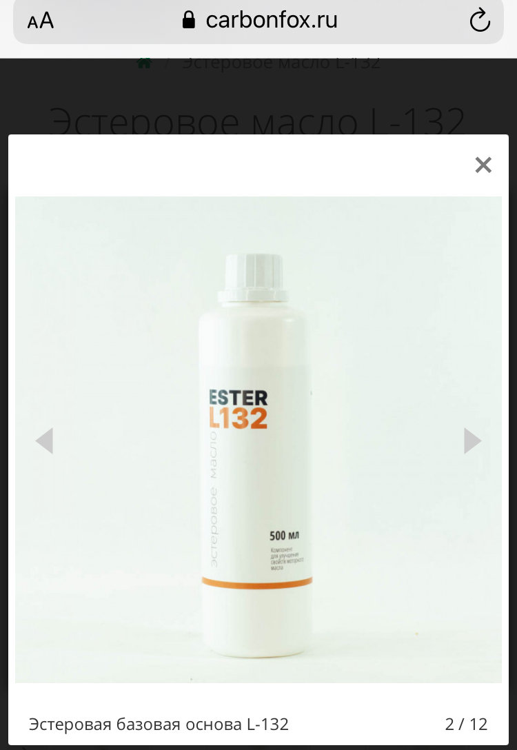

Вопрос знатокам, наи пали( озон)?Чё за тара, нигде не светится.
Trucker-69 , ну ёма-ё ...
там же указан "автор" "Карбонфокс" - https://www.oil-club.ru/forum/topic/23595-эстеры-l132-hbn-ws2-и-другие-масляные-компоненты/
Наказать его: Па-ачему поменял тару никого не предупредив!? :D
20 часов назад, Trucker-69 сказал:
Наша тара, можно назвать ее лимитированным выпуском. Эти флаконы были закуплены как вариант замены привычных оранжевых, но было принято решение оставить прежние оранжевые бутылочки.
Сейчас при заказе на carbonfox.ru 500мл L132 пока отправляем именно в таких флаконах.
При заказе на ozon.ru сейчас придут именно классические оранжевые флаконы.
Извините, что не предупредили заранее :)  (ozon не добавили вовремя фото белых канистр)
Изменено пользователем Carbonfox
31.10.2020 в 09:22, Trucker-69 сказал:
За такую наклейку наклеек цену нужно снижать, как за порченую тару. Смотрится не презентабельно. Извините, но это так.
