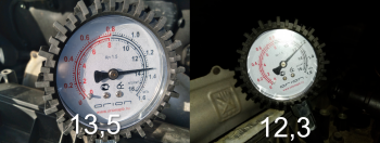

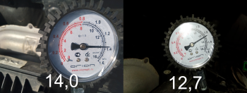

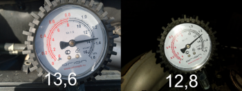

Всем привет! Good news, everyone! Есть положительные результаты применения этих ваших диэстеров с конкретными цифрами! Итак, начну по порядку. Hyundai Elantra J4, двигатель G4FC. Залито масло Zic X5 10w40, спустя 3521 км сделан первый замер компрессии при t +13С после 10 минут езды, спустя 228 км залито масло Shell Motor oil 10w40, дальше 1102 км и залит Синтолюкс л132 в пропорции около 7%. Потом 3449 км езды на этом эликсире и сделан второй замер компрессии при t -19С после 20 мин езды и 10 мин на холостом ходу сразу же при выключении двигателя. Компрессия в этом моторе с завода 12,5 кгс/см2. Топливо льётся только на Газпромнефть, только 92, никаких добавок в топливо, масло не было. Компрессометр использовал строго 2 раза после покупки, всё остальное время лежал в упаковке. При втором замере я даже докрутил его на 90 градусов больше чем в первый раз (приходилось фотографировать с крыла машины, а не со стороны капота как в первый раз. Никаких повреждений шланга, уплотняющей резинки я не увидел (сначала подумал что воздух травит).Аккумулятор тот же, крутил двигатель также около 4-5 секунд, так же отключал катушки и рампу. Ну куда же тогда делась компрессия?! Неужели кольца отмыло?
Те компрессия упала после синтолюкса? Ну по компрессии с завода в 12,5 - это откуда инфа такая? Вряди там такая низка компрессия.
Изменено пользователем prv21
prv21 Да!
Именно такая компрессия с завода.
П.с: не помню откуда сохранил картинку, но смотрел ролик Автостронга, там тот же двигатель разбирали и мерили компрессию. Она была 12,5 кгс/см2.
Изменено пользователем Мараноно
33 минуты назад, Мараноно сказал:
Вполне возможно что у вас была масляная компрессия, а сейчас кольца стали работать и масла в цилиндры стало попадать меньше
А с расходом масла что то изменилось?
Dimantec да. Объём картера 3,3л. На Зике при пробеге в 3700 км уровень был посередине (после доливки остатков из 4 л канистры), сейчас при пробеге в 4500 км на Шелле с л132 уровень также в серёдке (также после доливки остатков из 4 л канистры). Но Зик мне сам по себе не понравился, ушло катастрофично быстро, поэтому залил снова Шелл. И, интуитивно, расход стал меньше, я реже проверяю масло.
П.с: при замене масла каждый раз откачивали остатки из картера. Делали на СТО, но я видел.
