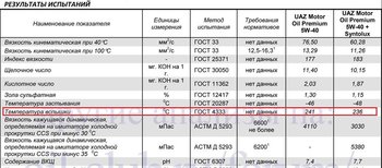

Почему тогда по анализу при добавлении 10% L-132 в UAZ Motor Oil Premium 5W-40
температура вспышки наоборот упала до 236 оС (в чистом масле температура вспышки=241 оС), а не поднялась??
Поясните, пожалуйста. Или должна была подняться, но здесь +- погрешность в измерениях?
Например, я добавляя L-132 5-6% в Лукойл Люкс 5W-30 для чистоты, но также надеялся, что достаточно посредственная температура вспышки (223 оС) хоть немного поднимется, но никак не упадет еще ниже, а тут в аналогичном примере всё наоборот :unknw:
Изменено пользователем kirill2k
9 минут назад, kirill2k сказал:
погрешность 5 или 7 градусов есть
biguxa sanchell Ранее не замечал, а тут увидел на сайте Carbonfox, что:
Цитата
Физико-химические свойства:
Температура вспышки, гр. C - 220
Так может быть если у L-132 такая невысокая температура вспышки (=220 оС), то именно поэтому и в смеси с маслом со схожей температурой вспышки (UAZ Motor Oil Premium 5W-40 с  температура вспышки=241 оС) итоговая температура вспышки смеси как раз не увеличилась, а в данном случае наоборот упала (=236 оС)?? И в таком случае дело вовсе не в погрешности?
Интересно, в чем тогда заключается след.лозунг на оф.сайте:
Цитата
Эстеровое масло L132:
- улучшает высокотемпературную стабильность масла
