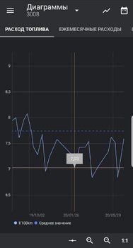

Как и обещал делюсь впечатлениями от применения Mo132 на  двигателе EP6 THP с маслом ZIC X7 LS 5W-30 , откатал на смеси порядка 5 тыщ , заметил следующее ,
машина стала меньше есть бензина, немного, но эффект есть.
А сегодня, когда менял масло заметил, что исчезли подтеки масла между коробкой и двигателем , раньше капли висели , а теперь нет, просто замасленное место не более.
Если бы своими глазами не увидел, не поверил бы.

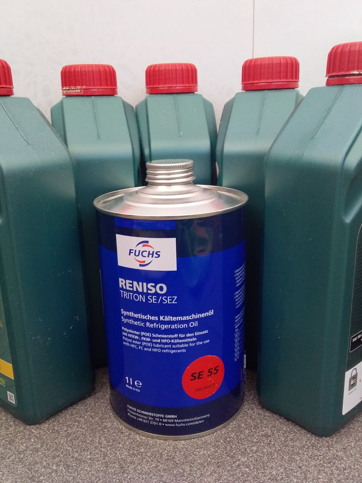

Когда то отъездил две замены по 5000км на Татнефть luxe 5w-30 + L132. Мне понравилась тишина и быстрый прогрев. Сейчас к зиме залью Castrol DX 5w-30 + 5% Fuchs Triton 55. Двиг ep6c.
А артикулы есть на него, чё та не нашёл.
Евген62 , легко! :)
Fuchs Reniso Triton SE 55
600646509 - 1л
600680336 - 5л
