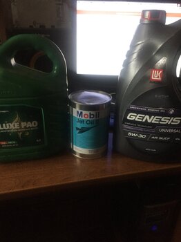

07.01.2021 в 03:39, Pechnik сказал:
В общем результатом доволен, масло менять надо, а то чернющее, как будто 10 000 проехал, хотя реальный пробег 1500 км.
Масло - гуталин. С щупа капли так и не добился для капельной пробы, пришлось промокнуть. Масло жидкое, но не капает, реально как-будто липнет к металлу, на пальцах странное ощущение. Смесь такая: Lukoil JP 5w30 + 450 ml. MJOII + 250 ml. POE Suniso SL32. Пробег 1645 км. Жижа вне всякой критики, надо было ещё на 1000 сливать.
Справа бутылка с отработкой на эстерах. Слева бутылка с промывкой Лукойл 10w40+10 минутная промывка Hi-Gear. Почувствуй разницу... :)
Мне больше нравится как моют эстеры. Как результат применения эстеров - дымность значительно снизилась. Об остальном рано говорить.
