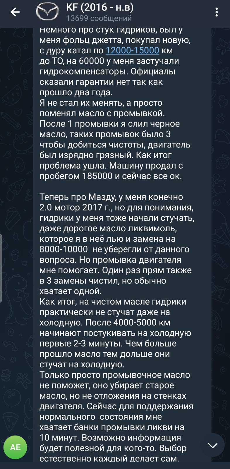

1 час назад, zolol сказал:
Олег Б.
22г. 2,5л
На тему ГК
Человек повторил то что я говорил ранее о причине стука. Только это не какие-то отложения, а мет.пыль, стружка по факту.
Накопительный эффект продуктов износа присутствует, в картере двигателя в том числе. обычная замена не помогает полностью от них избавиться. Согласен
Пишет что промывать при замене масла двигатель следует. Но говорит что промывочным маслом будет недостаточно, он использует промывку от Liqui Moly. Без комментариев здесь.
Могу добавить от себя, что в зоне риска двигатели льюшие топливо в масло и использующие маловязкие масла.
Ну и замена если топливо попадает в масло должна быть ускоренная, не более 200мч на масле.
Сейчас гидрики не стуча?
Олег Б.
22г. 2,5л
На тему ГК
Здесь сказано об отложениях, про металическую пыль (стружку) не говорится ничего.
Олег Б.
22г. 2,5л
На тему ГК
По поводу ускоренной замены масла, когда в него попало топливо, согласен.
Олег Б.
22г. 2,5л
На тему ГК
Все же сомнения, что гидрики стучат от попадания в них мет. стружки. От куда там стружка? Как пояснили мне кто в теме, стружку в наших skayactiv в основном может гнать только ТНВД (который на двигателе), топливный (который в баке) очень редко. Стружка оседает или на топливной рампе или на форсунках, забивая при этом иглу, появляются явные проблемы, плохой разгон, пропуски и т.п. Но в форсунках стоят фильтра (сеточки), и вся эта стружка оседает на этом фильтре. Дальше в цилиндр она не проходит, соответственно и в гидрики не попадает. Больше стружке там браться не откуда, если только не убитый движок. Получается, если у половины владельцев skayactiv цокают гидрики, то значит у них убитые движки??? Но по факту все с ними ок, авто бодро бегают, проблем нет!!!
1 час назад, Олег Б. сказал:
В принципе откуда угодно, цепь изнашивается, удлиняется, сами звездочки цепи (фазорегуляторов), да задираються цилиндры, вплоть до полного отсутствия хона в районе ВМТ.  @Matros и писал о стружке на магните.
Изменено пользователем zolol
