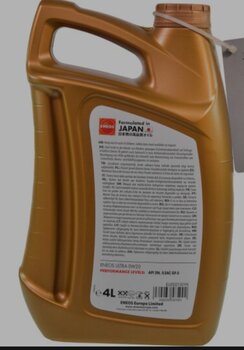

Подскажите eneos Ultra 0W-20 в такой таре кто-то заливал. Обычно оно идёт в железных банках.

6 часов назад, Aleks69 сказал:
азиатского разлива для азиатского рынка
в пластике - европа для европы
