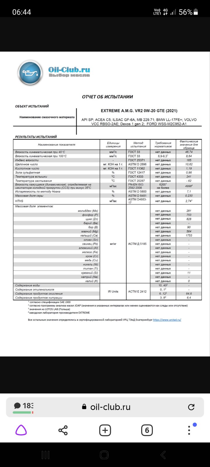

linrlink ездил на Амсойле (один раз) и Zepro (много раз). Мои отработки можете поискать внизу в строке поиска.
Вывод такой: Amsoil SS проработает чуть дольше (250 мч), Idemitsu - 200 мч. По износу - Idemitsu показывает меньший износ среди всех масел 0W-20 (а я катал и Mobil1 AFE, и Red Line, и Motul Eco-Lite). Ну и масла с ПАО всегда показывают больше кремния в анализах (т.е. активно "жрут" резинки, сальники, прокладки). Расход топлива на маслах с ПАО также всегда выше, чем на гидрокрекинговых маслах. Поэтому, ИМХО, не нужны вам ни Extreme, ни Amsoil SS, особенно с учётом их цены...
