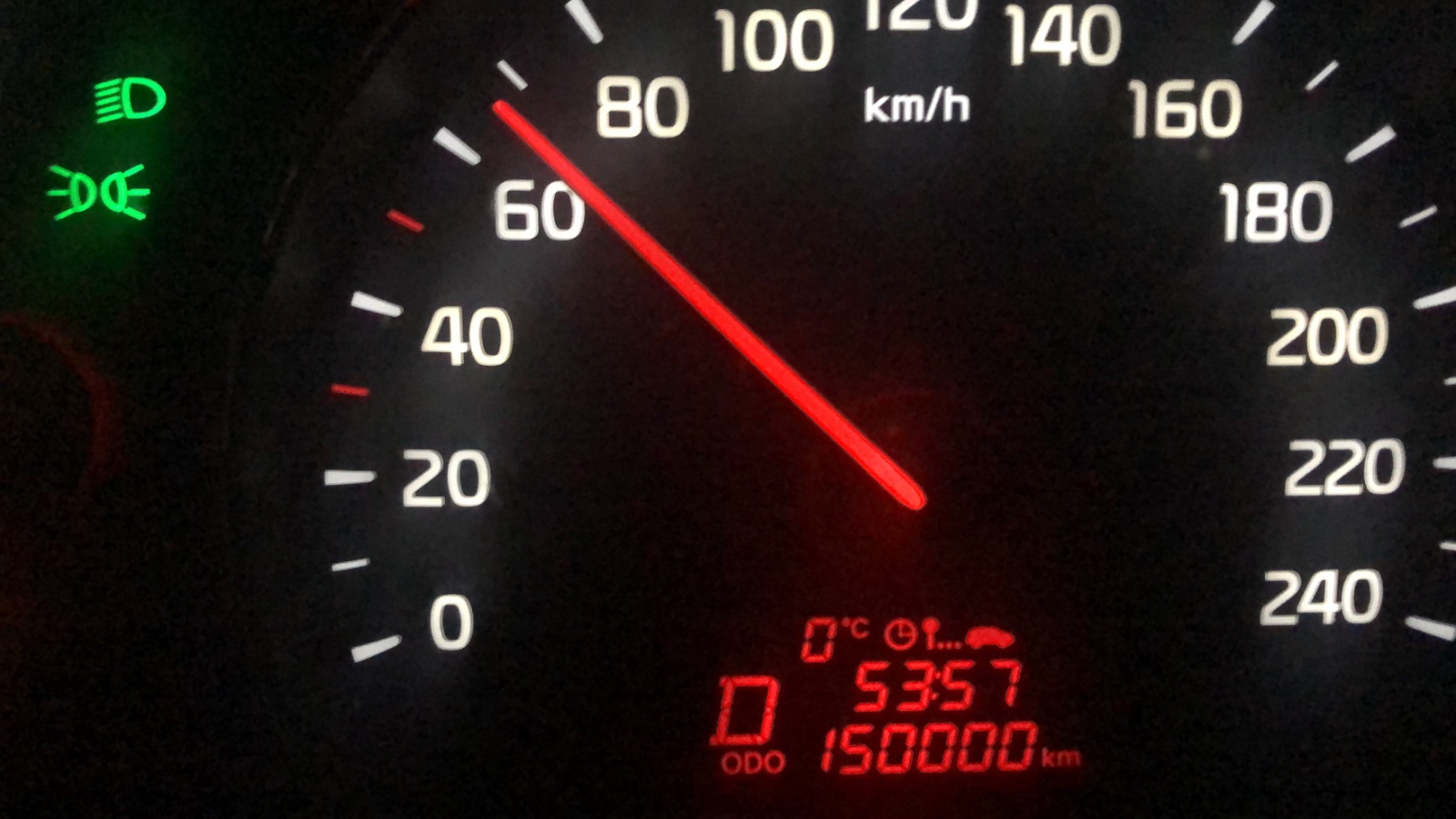

сегодня перевалил  порог 150000 км .на Нашем  KIA SORENTO 2017 2,4 g4ke .
покупал нового с салона .
обслуживание самостоятельное и машина после покупки не видела больше ОД .
масло 5-20 с ТО -0 (2000)  замена 6000-7500 не более 200 часов . (Масло П13)
Когда еду в отпуск на юг 5w-30 (тоже П13) крым ,горы и серпантины , трасса м4.
расход масла за интервал 7500 примерно 300-400 гр . Катализатор на месте .
Както так
Изменено пользователем djduda
