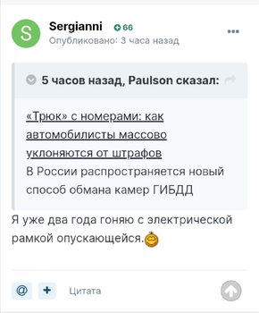

48 минут назад, Роман 73 сказал:
Он же без номеров катает
Ну если так...
