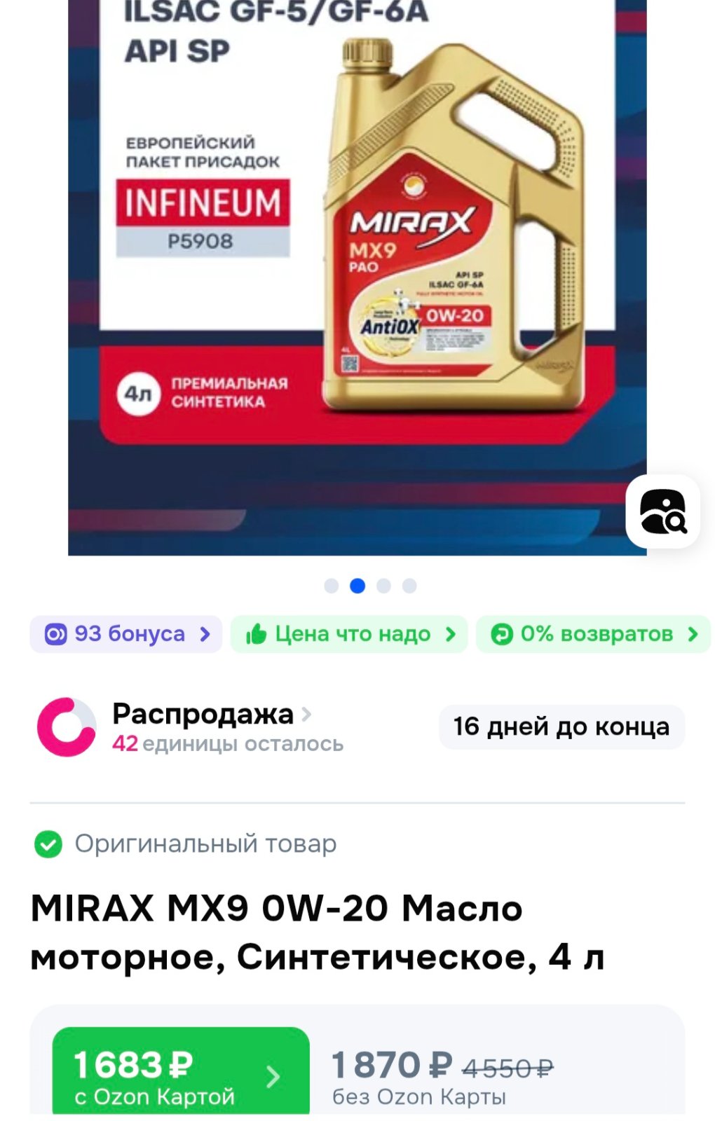

воспади...
MIRAX MX9 0W-20 на Infineum
1700р.  на озоне
