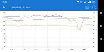

Проехал по трассе, сильно не топил 110, если ехать 140 т.масла сразу устремляется к 107-110 дальше не стал проверять
JIeXa А у меня наоборот, ехал по Питерской платке, температура за бортом +35,?пока на круизе стояла скорость 130, температура масла держалась на 106 градусах, как только скорость поднялась до 150, масло остыло до 99
Да, кстати не написал, ехал по утру, с 5 до 10 часов, то есть не в жару, без кондёра, температура была от 16 до 23°C
Finik полагаю м.кулер лучше обдувается и охлаждает масло.
У 1.6 на E81 теплообменник по моему только на жидкость для АКПП, на моторное масло нету.
Радует, что теплообменник на жидкость АКПП работает и в таком режиме температура была, наверное слегка низковатой, линия на графике ровна, доходило до 74, когда немного притопил пару км на 140.
