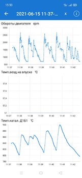

Город, +27+28, неспешная езда с кондеем.
Screenshot_2021-06-15-13-29-56-96_1c4cade50911c4021d022fd7fc21ca47.thumb.jpg.049f332d62a1b609fab686a20ae226a9.jpgScreenshot_2021-06-15-13-30-34-73_1c4cade50911c4021d022fd7fc21ca47.thumb.jpg.68837bfb7c06d8bb6e7c2601c4ddc4e2.jpg
Евген 48 не забывай добавлять, что если брать свойства и многие параметры масла, то ты сейчас катаешь на уникальном продукте, прекрасно сбалансированном по базовым компонентам и присадкам, с минимумом загустителя, что в этом Extreme 0w20, ПАО (75%) - эстеровая (10%) база, плюс наличие молибдена в пакете присадок, создают такую прочную плёнку в трущихся парах, и что у этого масла отличная термостабильность, плюс низкая вязкость, поэтому, повторюсь - трение в парах  минимально, а значит и расход топлива тоже, а значит и t в двигателе. Что мы и видим на графиках :D
Евген 48, чего это ты больше 65 км/ч не разгоняешься что ли? Или не успеваешь на 1.6? :tease:
Температура масла - это CVVT?
И, кстати, я не вижу прямой зависимости между t ОЖ и t масла.
