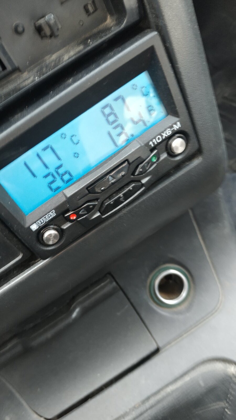

Мотор ваз 1.8 16 кл, 165 лс.
Температура масла после городских поездок до 110гр, далее выезд на трассу и 3,4 передачу в 7500об скорость до +-170. Масло нагревается до 117 за пару прогонов 15 секундный до 170.
Ехал бы до 200 на пятой передаче, думаю точно темп масла убежала за 120.
Прикладываю фото с температурой масла и правее антифриза.
Вот что значит поддон 2.2-3 литра масла.

4 часа назад, Turbocharger 13 сказал:
масляный радиатор нужен.
