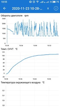

Дикость какая-то. Езжу с сеткой на 4х ступке с погнутыми сотами радиатора кондея. Чтобы на ходу было 92гр надо наваливать с кондеем. Без него температура не выходит из 86.
Прошу учесть, что на моей ревизии движка Т масла показывает +20, установлено соклубнем опытным путем. И залито масло 10-30

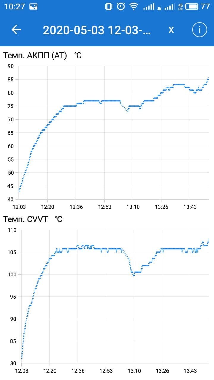

5 минут назад, Nickname сказал:
Роман 73 Добавил скрин.
А t масла-то не измерял, что ли? t ОЖ нам неинтересна, она по-большому счёту всегда в рамках
3 минуты назад, Nickname сказал:
Роман 73 Добавил скрины. Вот только речь шла о температуре ож.
Воот, ты видишь t масла доходит аж до 110гр, как по мне - это овердо@уя, на этом корейском авто. Вот тебе и загнутые соты, и сетка в бампере
18 минут назад, Роман 73 сказал:
Ну я же специально написал, на моей ревизии показывает +20. Даже в этой теме измеряли, может придут товарищи.
При -3 точно такие же значения.
Изменено пользователем Nickname

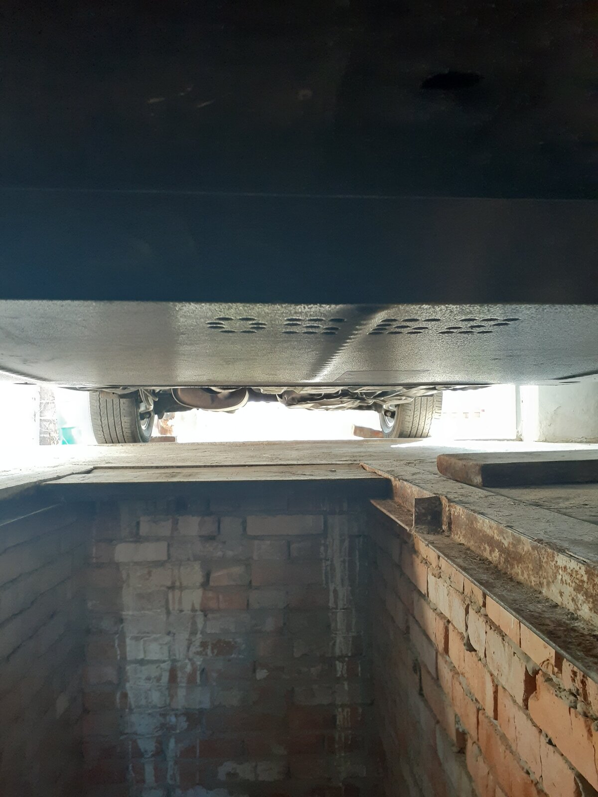

Пришла защита на Тойоту Хайлендер, без щелей для вентиляции. Уже хотел " болгаркой" понарезать, но вовремя остановился. При установке оказалось спереди и сзади есть щели между кузовом и защитой и, по идее, встречный поток воздуха должен туда интенсивно поступать и выходить. Кроме того, штатные пластиковые пыльники остались на месте и весь воздух через радиаторную решетку также направляется между защитой и кузовом. Буду надеяться, что на температуру двигателя и акпп не повлияет.
4 часа назад, Tatis1 сказал:

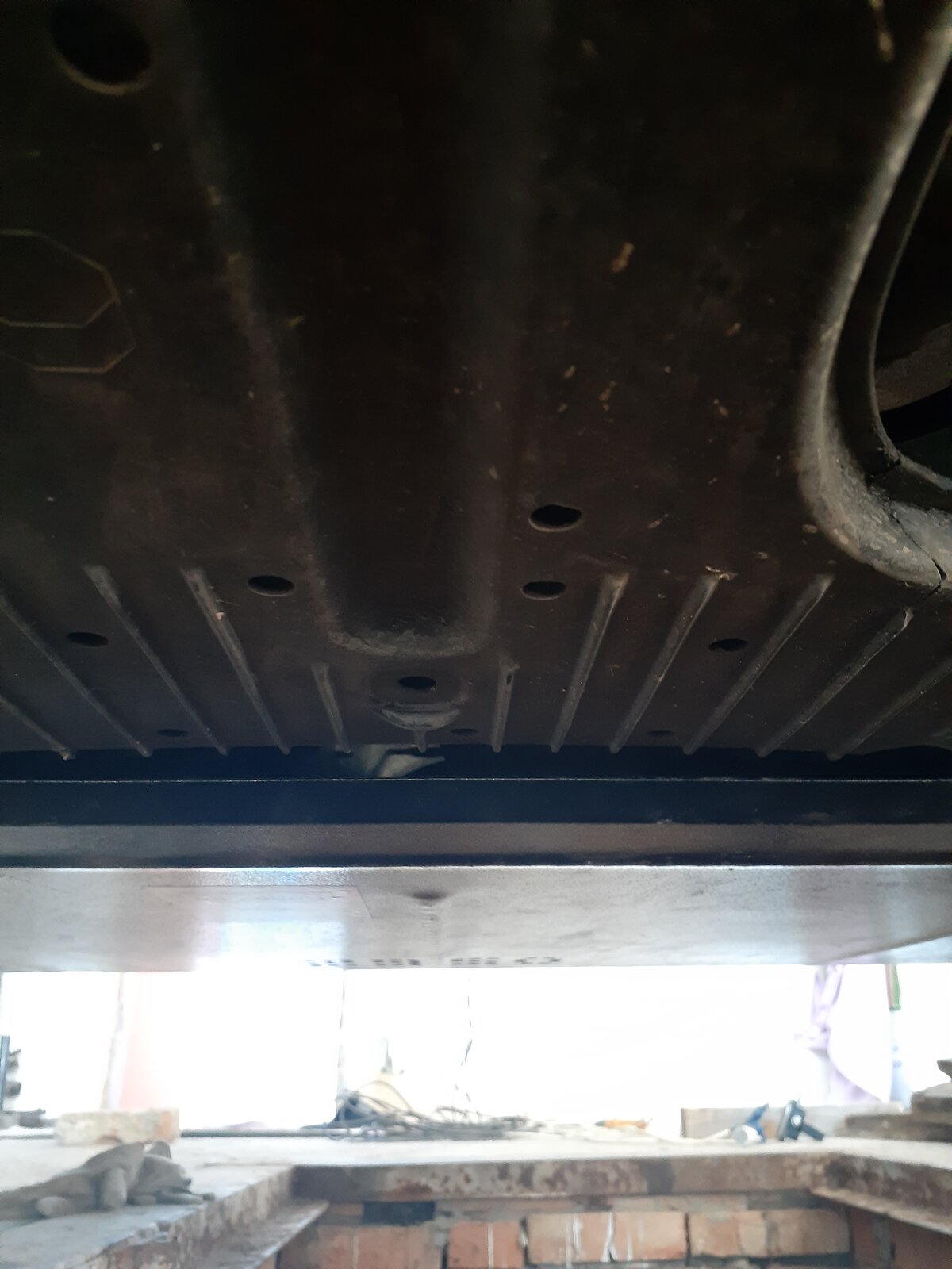

Правильно сделал, что не стал резать - через щели или отверстия в защите поток воздуха почти не будет попадать между защитой и двигателем - зато будет всякое дерьмо между двигателем и защитой забиваться, писал об этом на предыдущей странице

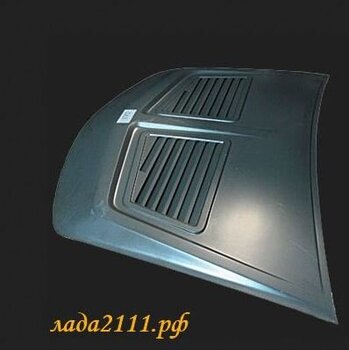

Это нужно делать щели-оттопыренные просечки, чтобы воздух "цеплять", как на капотах классических спорт авто и маслкаров  - а тогда обратная сторона, хорошо будет ими грязь и снег загребать
Лучше примера таких щелей на нашёл, и тут они в обратную сторону, не для забора воздуха, а для выхода горячего из-под капота - но, думаю, конструкция понятна
Вот обратной стороной, как на картинке, наружу, чтобы выступы торчали
В этой теме читал, что из завода защита не предусмотрена, но у меня есть штатные отверствия ( были закрыты заглушками) в лонжеронах ( авто " американец") и защита как раз туда встала. На установку ушло 15-20 мин, ставил вместе с сыном, и это при при том, что гайки самоконтрящиеся и передние гайки труднодоступные.
