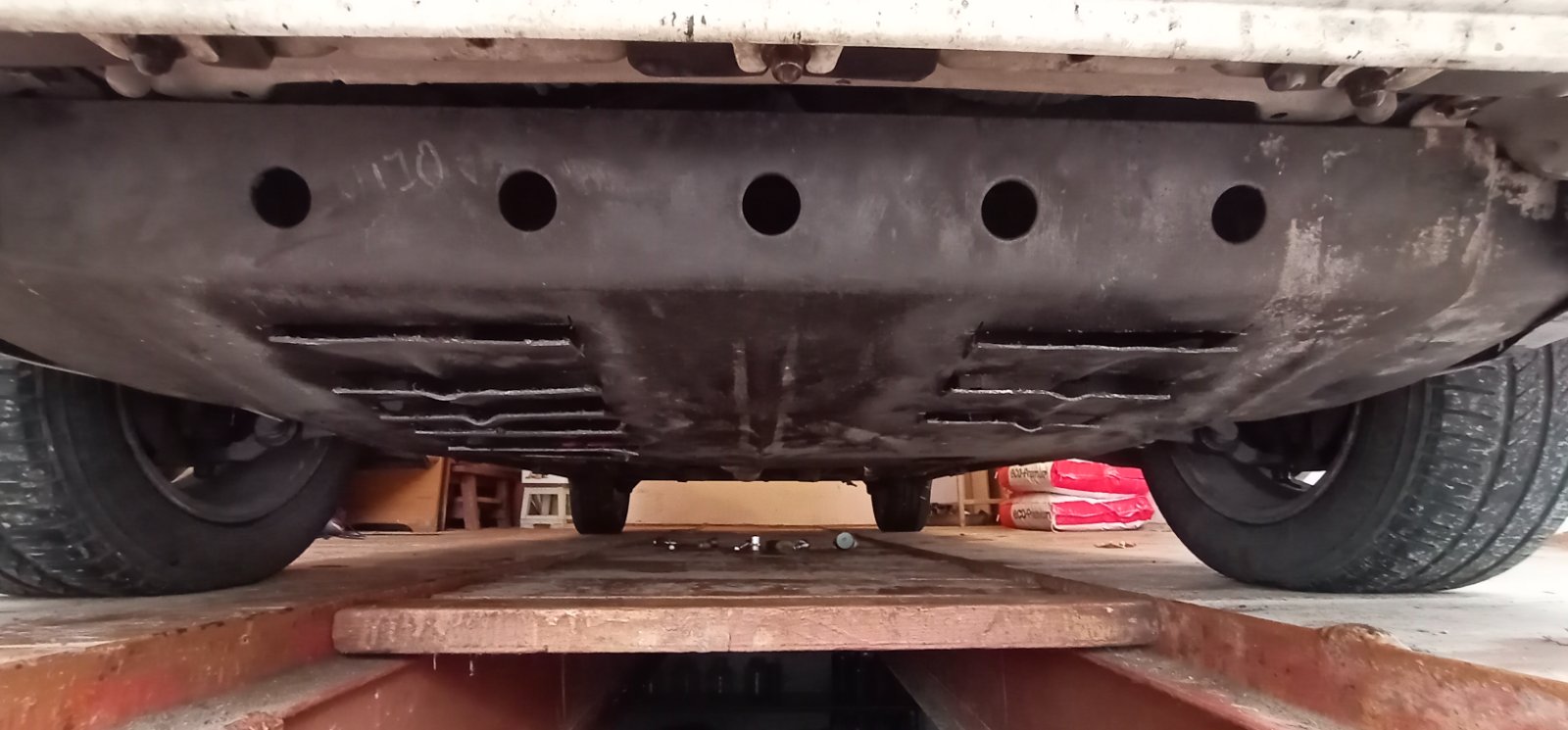

Я себе в защите жабер нарезал,на трассе масло охлаждается,сужу по манометру (давление растёт)
По грунту не ездишь, видимо - а и в городе можно срани туда нацеплять
А зимой?
Да по грунту копает,но я практически там не бываю,чай не джип, зимой максимум-12 , нормально всё. Жабры повторяют штатный пыльник. Плюс у меня растяжка нижних рычагов,а значит защита ниже чем обычно на полтора сантиметра.
Я в том смысле - снег, "кашу" и прочее не загребаешь, тем более низко защита?
Второй год снега не вижу. А так конечно нароет. Можно на зиму другую защиту подкидывать,у меня два болта и две гайки открутить. Главное по жаре не жарит мне поддон.
Максим Л. Раньше на других авто с защитой ездил - нет нет да что-нибудь задену. Думал, вот я красавчик - картеру защиту сделал. Но при этом постоянно её выправлял и выгребал мусор, камни и прочее ибо стук и проч.
Потом всё снял и забыл про незаводскую защиту как страшный сон. Сейчас клиренс >200мм., один заводской пыльник - просто сказка!
Да и, если честно, 2мм. жестянка не пасёт от хорошего удара - 1,3тонны в динамике на маленькую площадь, это не шутки.
Да всё верно,на прошлых вазах что у меня были я не покупал защиты (но на девятке поддон всё же ушатал на трамвайных рельсах) а эту уже бу брал, там она стояла а пыльника не было. Поэтому и доработал.
