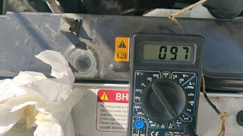

В общем программному термометру можно доверять? А то купил вот такую термопару(0,5 м), а она не лезет в отверстие щупа...
steamroller пока нет времени заняться замерами онлайн, но программа скорее всего подбрёхивает, но не особо сильно.
п.с. так изначально видно, что такой щуп не пролезет из за утолщения:pardon:

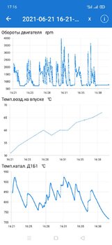

Сегодня прям Краснодар, в городе было жарко +32+34, с кондеем по городу, замер на работающем ДВС.
Screenshot_2021-06-21-17-16-12-21_1c4cade50911c4021d022fd7fc21ca47.thumb.jpg.61ce0ec4fad6de04dffeeb36a64ae282.jpgScreenshot_2021-06-21-17-16-42-05_1c4cade50911c4021d022fd7fc21ca47.thumb.jpg.f9def497f4e224ce24f53c1986fbfa7a.jpg

Не в утолщении дело, просто там изгиб , а сам он тонкий 3 мм и довольно твёрдый, просто не стал на "дуру" туда совать.
3 часа назад, steamroller сказал:
Ааа, а на фотке такой жирненький:D    точно, я забыл про изгиб.
