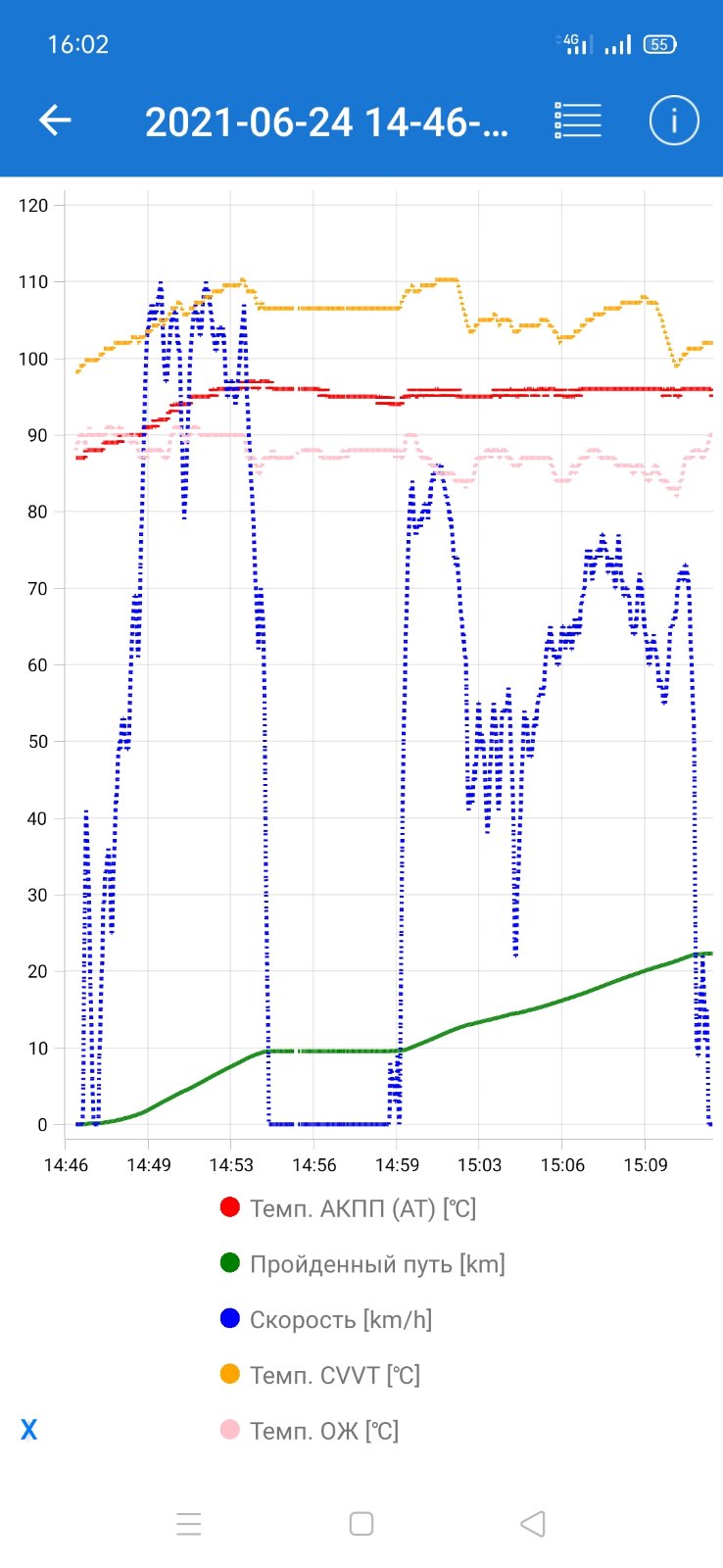

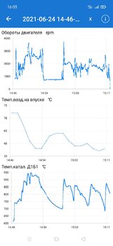

Итак, в Черноземье сейчас Краснодар, поэтому самое время замерять, в тени +35+36, выехал из города на окружную трассу и проехал как смог (трасса забита, камеры, но старался держать 110-120), остановился для замера, на момент замера прога показывала 107гр., ДВС работал, на графике видно плато когда остановился.

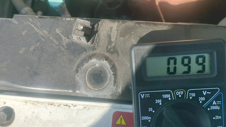

Замер термопарой.

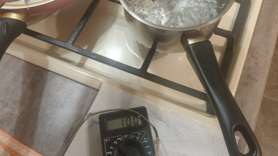

На всякий случай, по приезду в деревню, проверил на воде, всё норм.
т.ч. как то так, имхо, при высоких забортных температурах, выше +28+30 прога показывает не совсем корректно, завышает, поэтому не вижу смысла переживать за высокие цифры.
