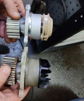

Разные материалы блоков (чугун/алюминий), рубашки охлаждения, а также разные виды крыльчаток помпы и соответственно разная производительность на одних и тех же оборотах.
Как пример:
1 минуту назад, mihail026 сказал:
Как пример:
