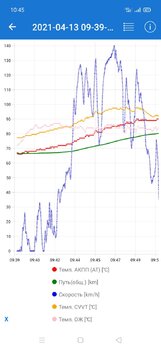

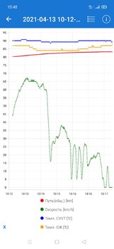

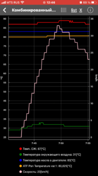

Сегодня воткнул OBD и поехал по городу посмотреть температуры в «жижах». Двигатель был прогрет, температура за бортом +10гр. по «приборке». Залито s-oil 0w16 sp. Температура ОЖ в движке была от 70 до 92 гр, масла 83-88 гр
smold наверное сейчас темп окр воз можно исключить, ну какие +30гр, датчик вруха.

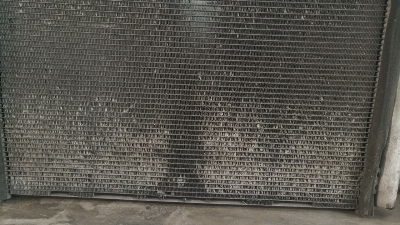

Просто фото на тему того, как влияют на температуру сеточки в бампер:D. Как они могут на что-то влиять, когда вот такое не влияло.
Евген 48 Темпер окр воздуха на впуске тоже под 50гр :)
1 час назад, smold сказал:
Ну да, около того, но пока не поедешь чуть быстрее.

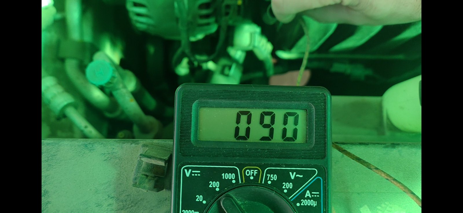

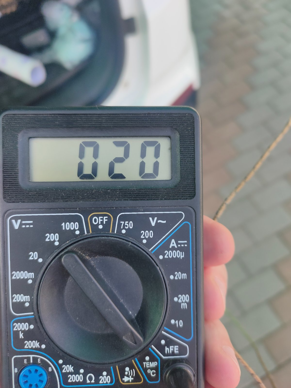

Случаем никто не в курсе - термопару можно заказать по артикулу ?
9 минут назад, DRON 33 сказал:
Если они поставляются в этот магазин
21 минуту назад, DRON 33 сказал:
Проще во всяких радиодеталях посмотреть.
32 минуты назад, Евген 48 сказал:
Так наверное и сделаю . Интересен вот такой https://alibase.ru/tovar/goryachaya-50-sm-ntc-termistor-temperatura-sensor-vodonepronicaemyy-zond-provoda-10-k-1-3950-w1209-w1401-kabel-32643172512
