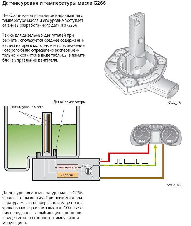

Дисплей заказал, дело за малым найти датчик температуры с резьбой м 14 *1.5 это в поддон.Ни у кого нет на примете такого недорого датчика?Чуть позже подумаем насчет тройника
Ну вот хз, у вага вроде так, и именно температурное жало не такое уж и большое, если только само расположение в картере играет значение (где возможна макс температура), может ваговоды подскажут:pardon:
