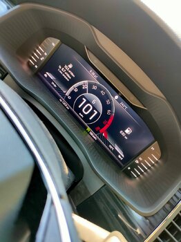

22.11.2021 в 20:53, Илья048 сказал:
Это при 140 по трассе
Интересно,кто фотографировал?(((
Еду я как-то 140км/ч, смотрю, а на соседней полосе едет водитель и фотографирует на скорости 140км/ч свой приборный щиток! Я так испугался, что чуть бритву в кофе не уронил.
1.4 TSI czda, Skoda kodiaq
Видна скорость, температура окружающей среды, обороты и температура масла.
Вообще не нравится мне температура, летом в среднем 100 показывает, а если топтать 140-160 и 120 нарисует... На предыдущем CAXA картер был алюминиевый и по моему масло лучше охлаждалось, сейчас железный.
Изменено пользователем dasin
dasin А ты загляни под бампер. У Тигуана2 с этим же мотором отверстия для вентиляции не вырезаны, а вот напротив поддона кпп вырезаны.

4 часа назад, АОВ сказал:
видел, что у КПП есть, у двигателя нет, тоже думал сделать отверстия, летом займусь, сниму защиту, посмотрю что и как, возможно выйдет что то...

23 минуты назад, dasin сказал:
Я вырезал, эффект есть. Тока надо воздухозаборник мастырить в деревню приеду займусь этим.
