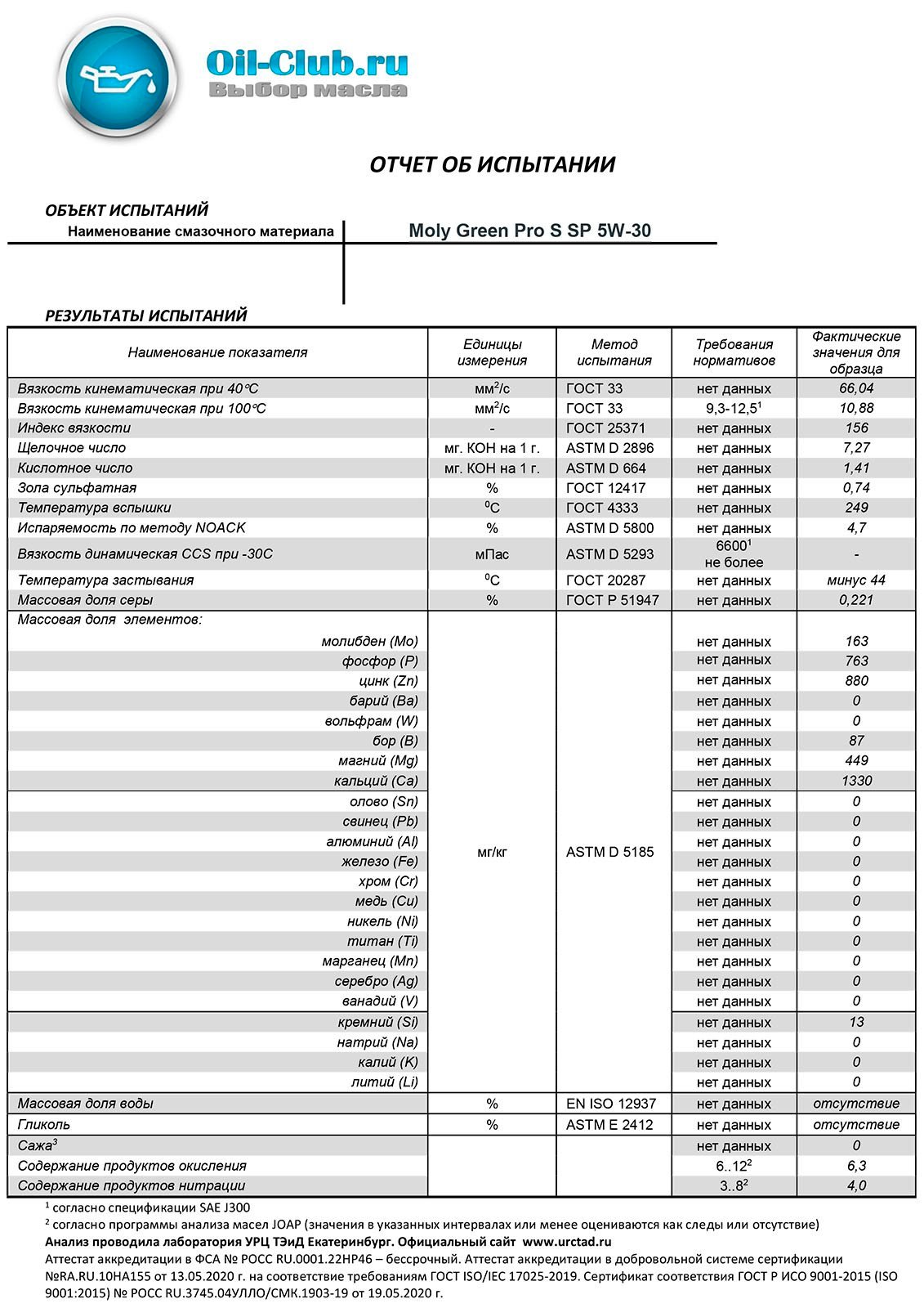

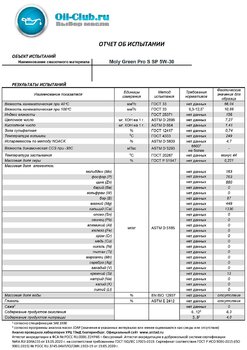

Помните было масло MolyGreen в котором мы заподозрили GTL базу. Нас тогда это сильно удивило, потому что GTL был только у Shell и Mobil.
Здесь такой же пакет как в MolyGreen.
Что это за пакет я не знаю, Afton или Infineum. Но суть в том что он не левый. С маслом все нормально.
Действительно, пакет аналогичный MolyGreen.
