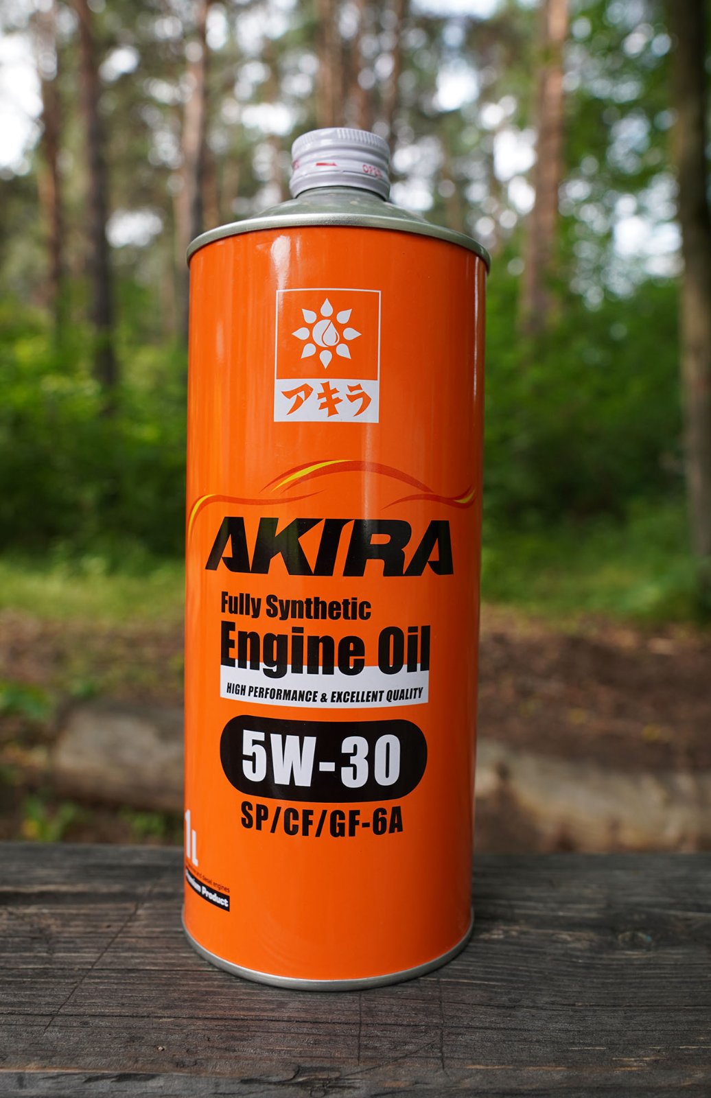

Akira Engine Oil FS 5W-30 API SP GF-6A свежее
Akira Engine Oil FS 5W-30 API SP GF-6A свежее за анализ спасибо форумчанам Smook; Andysibir; njurra.

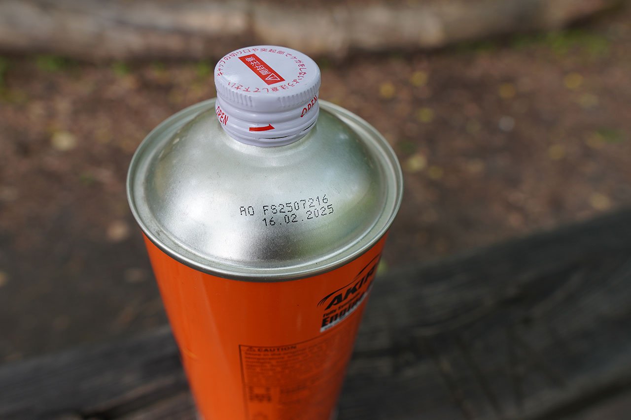

Образец для анализа закупал на озоне у продавца Акира Ойл.
Akira Engine Oil FS 5W-30 API SP GF-6A (VOA BASE) копия.jpgAkira Engine Oil FS 5W-30 API SP GF-6A URC копия.jpgAkira Engine Oil FS 5W-30 API SP GF-6A 1.JPGAkira Engine Oil FS 5W-30 API SP GF-6A 2.JPGAkira Engine Oil FS 5W-30 API SP GF-6A 3.JPG

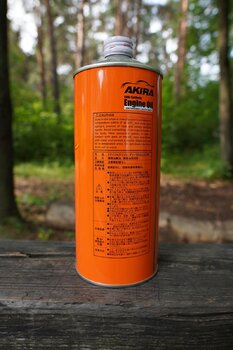

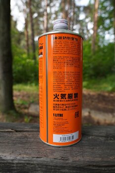

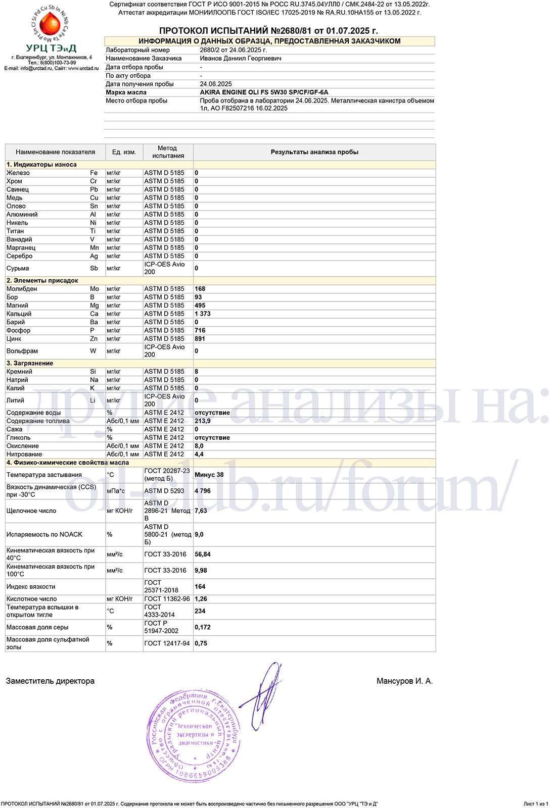

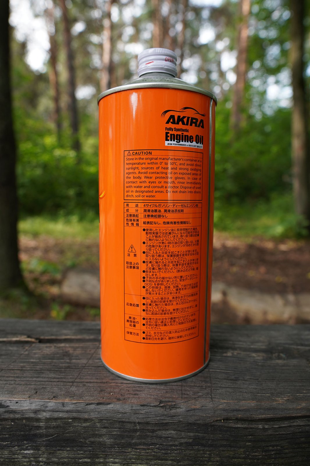

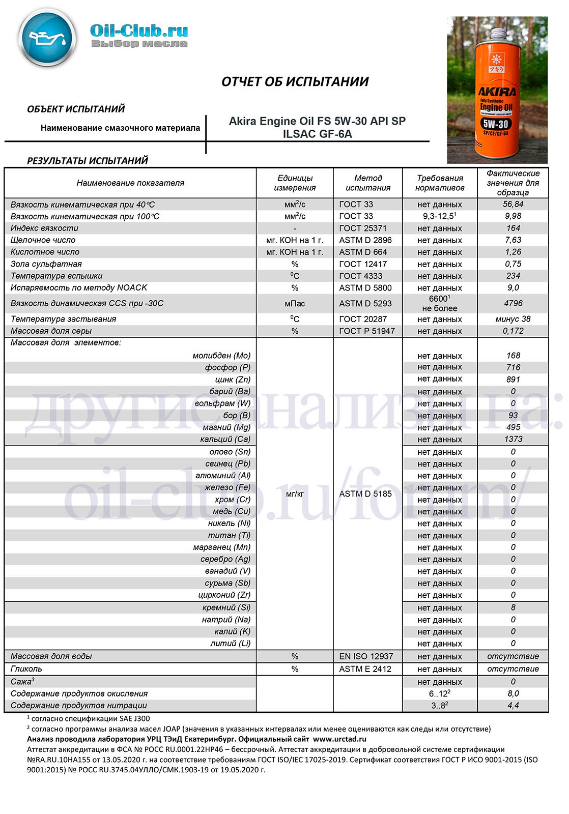

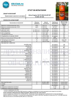

Масло заявлено как: API SP/CF; ILSAC GF-6A.
1) Это действительно 5W-30 - требования стандарта SAE J300 (вязкость при 100С, ССS при -30C) учтены. Один интересный момент. Обычно API ILSAC масла имеют вязкость 40С = 59-66. А здесь ниже. Вязкость при 40С = 56,84. То есть, Akira при запуске на холодную и прогреве масла до рабочей температуры, будет немного экономичнее. Вязкость при 100С = 9,98 - тоже экономичная, это уже при прогретом двигателе и рабочих температурах. Плюс, в пакете присадок содержится модификатор трения на основе органического молибдена. Все это в совокупности даст экономию топлива и тишину работы двигателя.
2) Щелочное число = 7,63 - обычное, среднее щелочное число. На разумные "по азиатски" интервалы смены. Если менять это масло через 5000-7500км в наших тяжелых условиях, то все будет хорошо.
3) Зольность сульфатная = 0,75% - низкая. Говорит о том, что рецептура у него современная. Это масло можно лить в автомобили 2010-2020х годов. Оно сберегает прямой впрыск от зольных отложений на клапанах, бережно относится к катализаторам.
4) Температура вспышки = 234С - хорошая для кряка. Масло еще и термостабильно при высоких температурах (не смотря на низкую, экономичную вязкость).
5) NOACK испаряемость масс = 9,0% - тоже хорошая для гидрокрекинга VHVI. Akira не склонна к излишнему расходу на угар.
6) Вязкость динамическая, имитации холодной прокрутки стартером, CCS при -30C = 4796мПас - в морозы до -30С ведет себя нормально, дает спокойно запустить двигатель. То, что температура застывания -38С - сильно не смотрите - это потолок, где масло сильно густеет. До -30С оно шустрое.
7) Температура застывания -38С - не ахти. Хотя для гидрокрекинга VHVI - это нормально. В данном классе вязкости 5W-30, у API ILSAC масел, такое встречается. Запас для использования в Сибири зимой не большой. В европейской части России или в Приморье - отработает хорошо. Главное не преступать отметку -30С, -32С.
8) Содержание серы = 0,172% - низкое. Базовые масла чистые на серу. Рецептура современная.
9) Пакет присадок мне не известный. Скорее всего это Afton или Infineum. Такой нам уже встречался в азиатских маслах других брендов - так что все нормально. Здесь есть модификатор на основе органического молибдена - снижает коэффициент трения, шумность двигателя, расход топлива. Противоизносные присадки на основе фосфора и цинка. Борированные сукцинимиды - дисперсанты поддерживающие двигатель в чистоте. И магний + кальций - детергенты, нейтрализующие кислоты, образующиеся при сгорании.

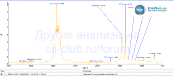

10) ИК спектр Фурье, говорит о том, что масло на основе гидрокрекинга VHVI. По "ильсаковски" не высокое количество дисперсантов. Присутствуют аминные антиоксиданты.
Вывод: Хорошее масло, стандарта API SP; ILSAC GF-6A. Сделано на основе гидрокрекинга VHVI. Имеет хорошие высокотемпературные характеристики. Вспышка 234С и NOACK = 9,0%, для масла такого класса - это прям неплохо. Чистое, в плане содержания серы и сульфатной золы - видно что пакет присадок современный. Содержит модификатор трения на основе молибдена. Подходит японским, корейским, китайским и американским двигателям, в том числе с прямым впрыском GDI, катализаторами, турбинами итд. Все параметры у него в норме. Единственное температура застывания -38С - не нужно его лить, в регионах, где зимой неделями стоят сорокоградусные морозы. Хотелось бы, чтобы масло не ушло в премиум сегмент, с легендой "японского качества", по цене 5000р канистра. А за 2500-2900р, я считаю нормальный выбор. Но у всех кошелек разный, поэтому это личное дело каждого...

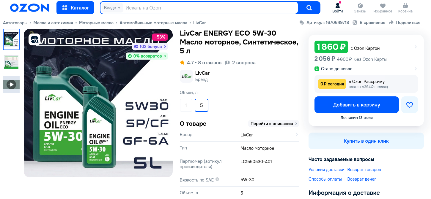

А мне кажется, что это LivCar Energy Eco 5W-30 API SP от тойже Акиры, только в жестебанке с ценой +1000р за 4л.
На LivCar Energy Eco 5W-30 катаю второе лето, мне очень зашло... почти 20ка и стоит 1800-1900р за 4л на ozon, если цены мониторить.
Бывают и такие акционные предложения:
