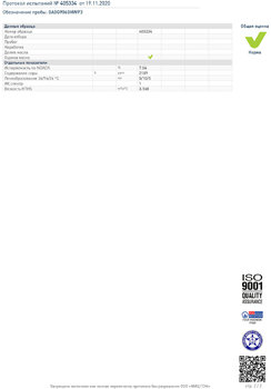

Autobacs Engine Oil 5W-30 API SP ILSAC GF-6A свежее за анализ спасибо официальному представителю Autobacs ООО "Акира Ойл".
Autobacs Engine Oil 5W-30 API SP ILSAC GF-6A-1 копия.jpgAutobacs Engine Oil 5W-30 API SP ILSAC GF-6A-2 копия.jpg
Масло заявлено как: API SP; ILSAC GF-6A.
1) Вязкостные характеристики ровные. Это действительно 5W-30 по стандарту SAE. Удовлетворяет и вязкости и CCS. Все нормально.
2) Щелочное число 7,15мгКОН - масло для разумных интервалов смены 5-7,5 тыс км в тяжелых условиях. Культура замены масла в Японии такова, что меняют масло часто. (не все конечно). Этого следует придерживаться и в России.
3) Температура вспышки 232С - высокая, масло термостабильное при высоких температурах. Будет мало расходоваться на угар.
4) Испаряемость NOACK = 7,04% - сказочная и немного неправдоподобная. МИЦГСМ любит выдавать низкие НОАКи. Если судить по нему, то масло на ПАО, однако это не так.
Да масло термостабильное, густое, крепкое - можно убедится в этом по высокой вязкости при 40С и высокой CCS. Но все таки это гидрокрекинг и реальный НОАК у такого масла будет 10-11%.
5) Вязкость имитации холодной прокрутки стартером CCS = 5612. Хорошая. Это не супер низкотемпературное масло, так же как и Idemitsu Zepro 5W-30 например - оно больше стабильное и малоугораемое, чем низкотемпературное. Однако динамическую вязкость, как видите, проходит нормально и стандарт SAE оно спокойно сдает. Именно о таких маслах, использовав их в морозы около -30С, неискушенные люди потом пишут, "медленно крутит", "все гремит", "с щупа не капает". И это нормально для таких температур и на таких маслах! Если вы хотели в -30С "летнего песнопения", "радугу из попы" и "теплый золотой дождь в лицо", такого не будет. Однако если вы сделаете анализ отработки или разберете двигатель - никакого износа не увидите. Для этого ученые инженеры и придумали испытание Cold Cranking Viscosity. Сразу просто предупреждаю, а то много любителей орать, что азиатские масла пасуют в морозы. Наслушаетесь таких блохеров...
6) Температура застывания -42 градуса. Нормальная для 5W-30. Ожидаемая.
7) Пакет присадок новый, современный. Скорее всего перед нами Afton (но еще не уверен). Масло сделано на кальции + магнии что бы противостоять преждевременному воспламенению смеси в цилиндрах LSPI. Содержит органически молибден для снижения трения и экономичности. Бор как беззольный дисперсант, удерживающий частички загрязнений во взвеси. И фосфор + цинк как основную противоизносную присадку.
8) Содержание серы не высокое 0,219% - все благодаря новому современному пакету и хорошо очищенному базовому маслу VHVI без применения минералки.
Вывод: Хорошее японское масло без каких то сюрпризов. Современный пакет присадок удовлетворяющий самым новым запросам автомобилестроения. Подходит в прямо-впрысковые GDI и Turbo GDI моторы. Такое масло можно спокойно лить в новые лексусы, инфинити, за место более популярных оригинальных масел, которые к сожалению любят подделывать. Это крепкий, мало-угорающий, стабильный вариант из азиатских масел. Минус - высокая цена. На фоне корейских масел выглядит роскошью...
