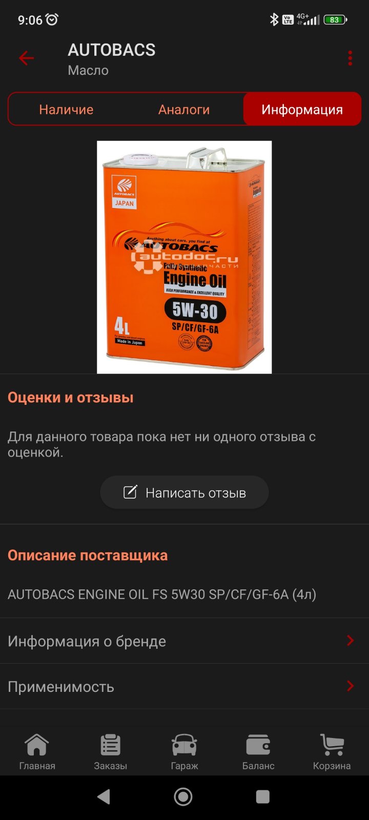

A00032237 - Масло моторное  5W-30  AUTOBACS ENGINE OIL API SP/CF ILSAC GF-6A SYNTHETIC (1л)
A00032238 - Масло моторное  5W-30  AUTOBACS ENGINE OIL API SP/CF ILSAC GF-6A SYNTHETIC (4л)
Семеныч2 копируем артикул из шапки в Яндекс, Гугл, Емекс, Автодок, или любой другой ресурс, и, вуаля, получаем искомое!
