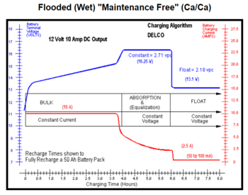

08.10.2020 в 10:22, Gen68 сказал:
Лучше посмотрите на картинки
Есть и такие варианты.

9 часов назад, Aviator сказал:
Картинки мне знакомы. Что Вы ими хотели сказать, признаюсь, я не понял.
Если в контексте разговора о "бестолковости алгоритма" BL1204, то стоит обратить внимание на участок, на котором возникает "разгон напряжения" при заряде АКБ. Я обозначил этот участок на приведенной Вами картинке в виде зеленого кружка и указал стрелкой. BL1204 эту ситуацию обнаруживает и снижает напряжение заряда до безопасного уровня (в приведенном ранее примере - это 14.8 В), которое не навредит любому типу АКБ (в моем случае была АКБ, для которой 15.1 - это предел).  Понизив до безопасного уровня напряжение заряда, электролиз идет с мизерным газообразованием, при этом перемешивание электролита происходит, и этот режим не может сильно навредить АКБ за разумное время. Явление  "разгон напряжения", в принципе, является своеобразным индикатором того, что аккумулятор заряжен и начинается процесс интенсивного электролиза. Сам электролиз является по сути деструктивным для АКБ. На предыдущей странице в моём посте есть картинка, где участок  "разгон напряжения" (в стадии заряда) подписан как "Оvercharge Damage" (ущерб от перезаряда).  А вот дальше, каждый производитель ЗУ придумывает с какой пользой использовать достигнутый результат. Дальше начинается "Equalization" или "Тюнинг" по-нашему. Некоторые разработчики ЗУ в погоне за сиюминутной выгодой в текущий момент (100% заряд) , в угоду маркетингу, рекламируют это как самый правильный режим заряда, умалчивая при этом, что этот "Тюнинг" может привести к сокращению службы АКБ.
Кстати, Вы привели хороший пример (картинка 2 ) - заряд AGM АКБ).  Видно, что разработчик этого алгоритма ответственно подошел на участке Т2 и не стал превышать уровень в 2.5 В на одну банку. Смущает только участок T3, который нужен только в случае разбаланса, опят же, отловить который можно только сравнив плотность электролита в каждой банке. Видимо, это сделано в целях "чтобы не отстать от моды" не взирая на последствия для АКБ. В этом смысле пример на картинке 1 лучше (в смысле безопасности для АКБ), но по уровню предельного напряжения заряда подходит далеко не для всех АКБ.
Изменено пользователем Gen68
49 минут назад, Gen68 сказал:
Поддерживаю и разделяю заслуживающий внимания анализ, поскольку мыслительный, вдумчивый, широкий и объективный  (+1) :good2:
