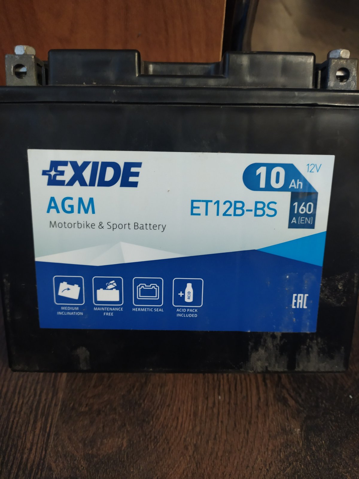

Что то в моей жизни много аккумуляторов появилось:D. Вот, что у меня дома сейчас: 10- это с мота (этим летом купил) 60- просто досталась по халяве (тоже этим летом)и лежит дома ни разу не пользованная.
Первым делом надо привести в порядок АГМку. Меня не порадовало напряжение на ней. Неужто опять убил?
С чего начать, парни? БЛка приедет в воскресенье.
файер я так понял самый обычный дешевенький акб. Его состояние опасений пока не вызывает. Пробки откручиваются-можно баловаться.
