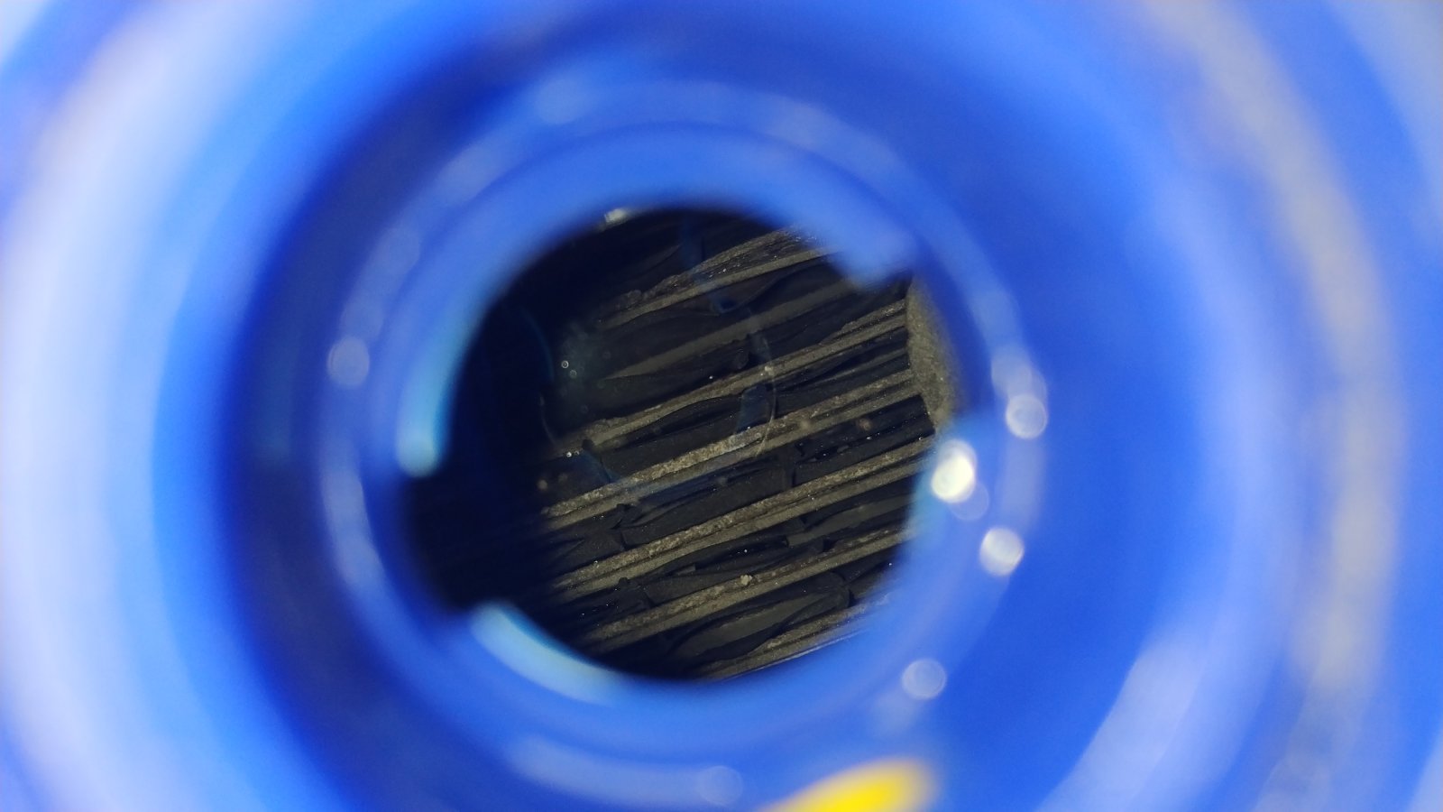

Всех приветствую.
Подскажите пожалуйста, АКБ Аком Са/Са 65-тка. 5 вольт, плотность вообще не мериется, пластины в налете. Был весь во льду из-за недавних заморозков, до этого не использовался 3 месяца. Но он относительно свежий, ему около года. BL-ка стояла на ДСФ на первом режиме около суток, но в итоге моргает красным, т.е. не может начать заряд, и так два раза делал. Что делать? Доливка электролита поможет или на помойку? Или искать зарядник, который принудительно будет заряжать, без режима ДСФ?
Изменено пользователем guf4ik
guf4ik доливать электролит не нужно! найдите простой блок питания (от ноутбука или ещё какой), простой трансформатор с диодным мостом подойдёт.. и на принудительный заряд, желательно малым током ( 0,5-1,0 ампера) на долго:smile:
