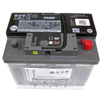

Всем доброго!
Прошу совета каким током заряжать ориг. АКБ VW Polo, ниже его картинка. На нем нашел только обозначение Pb. Верно ли я понял, что заряжать не более 14,9, т.е. на второй программе. АКБ не мертвый, но поездки относительно короткие, хочу зарядить до 100%. Заряжать буду на машине.
6 минут назад, guf4ik сказал:
Всем доброго!
Если в планах БЛкой заряжать то каким током оно само определит)),
Если заряжать на борту авто не отключаясь - то делать это можно не выше третьей проги, ну а если выше, то с оговоркой - на твой страх и риск))),
если отцепить аккум - то можно и на четвертой,
но зимой всеж будет лучше отогреть аккум и заряжать его при комнатной температуре))))
37 минут назад, guf4ik сказал:
  ...ориг. АКБ VW Polo.
.хочу зарядить до 100%. Заряжать буду на машине.
о 100%, тем более на борту авто, да же и НЕ мечтайте...
интересно, что вы понимаете под 100% и как планируете установить, что достигли заветные 100%?
Изменено пользователем UrAnMoR
44 минуты назад, guf4ik сказал:
На авто не получиться от слова совсем .
Здесь заряжали сняв АКБ с авто и то не получилось
guf4ik , у Вас кальциевая батарея. См. на книжке, которая в кармашке на батарее, есть надпись: "Lead-calcium Starter Battery"
