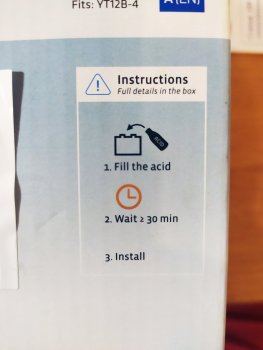

4 декабря 20205 г Вот чем я руководствовался при вводе в эксплуатацию. На русском ничего, но есть картиночка. Никаких зарядок там не показано(((.
