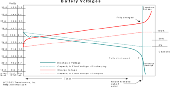

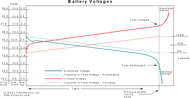

Ну-да, ну-да... Лучше посмотрите на картинки
Чтобы не писать подобное про "бестолковость", нужно осознать простую вещь: любой автоматическое ЗУ (а мы в этой теме говорим о них) может оперировать только тремя величинами - измеренные напряжение, ток и затраченное время. Все остальные показатели - это производные от этих трех. Автоматическое ЗУ не может измерять плотность электролита, к сожалению. Но  есть косвенные показатели (см. три вышеперечисленные), по которым можно вычислить то, что изменение плотности электролита прекратилось или дальнейший рост его плотности стал настолько малым, что заряд целесообразно прекратить.
И всё..
Изменено пользователем Gen68
Gen68 Чуть позже (сейчас занят ) я вам покажу правильную картинку окончания заряда .
Изменено пользователем VEKTOR
22 минуты назад, VEKTOR сказал:
Ок. А еще мне будет интересно узнать, почему я не должен верить тем картинкам, что в моем предыдущем посте.
Также хочу узнать, почему нельзя верить тому, что написано здесь  https://xtronics.com/wiki/Sealed_Lead_Acid_Battery_Applications.html
Мне кажется надо различать изначально живые, но разряженные аккумуляторы и подубитые, которые надо восстановить. При восстановлении возможны разные методики, каждый при этом будет хвалить свои методы.
Но тут речь то просто автоматическое ЗУ.
Некоторые мысли вслух...
При эксплуатации любой АКБ основная цель - максимально продлить срок ее жизни, а не добиться 100% заряженности. Не стоит забывать, что в попытках (стремлении) к 100% заряженности можно легко перейти границу, когда моментальный эффект от полностью заряженной АКБ сейчас, приведет АКБ к более быстрой деградации в последствии и, соответственно, к сокращению срока ее службы. Довести батарею до 100% заряда и не навредить ей - это как балансировать на острие лезвия. 100% заряженность ( и даже на 95%)  АКБ всегда сопровождается электролизом воды, и основной вопрос в том, сколь долго он должен продолжаться: 1 час, 2 часа, 3 часа..., сколько.? Электролиз в АКБ совсем не безвреден:  он разрушает пластины и наполнитель.
Мне думается, что стремление к 100% заряженности не должно быть самоцелью, ибо практически невозможно определить оптимальные параметры заряда, которые максимально продлят срок службы АКБ. Практические рекомендации из тех источников, на которые я ссылался, говорят, что нужно следить за плотностью электролита каждый час, и не допускать перезаряда (а также перегрева АКБ и расплескивания электролита). При этом, допустимым считается разбаланс по банкам не более 0.03. Как думаете, легко выполнить все требования автоматическим ЗУ? Отвечт очевиден: нет, но нужно искать компромисс. Поэтому и не делают ЗУ, способные заряжать до 100%. А то, что такие автоматические ЗУ есть - это иллюзия.
