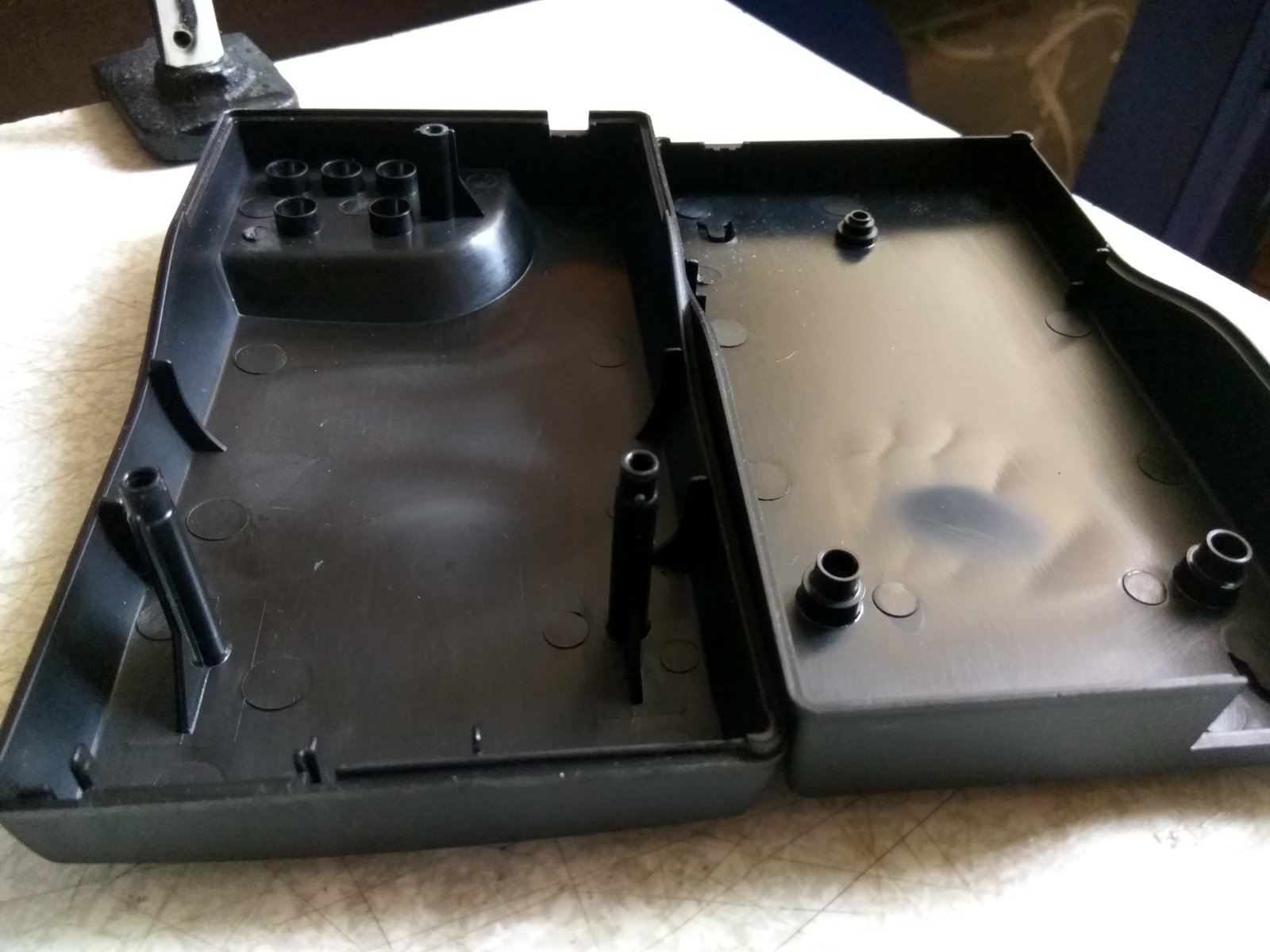

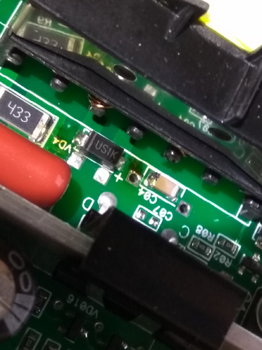

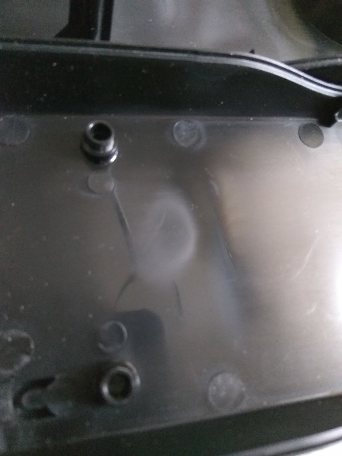

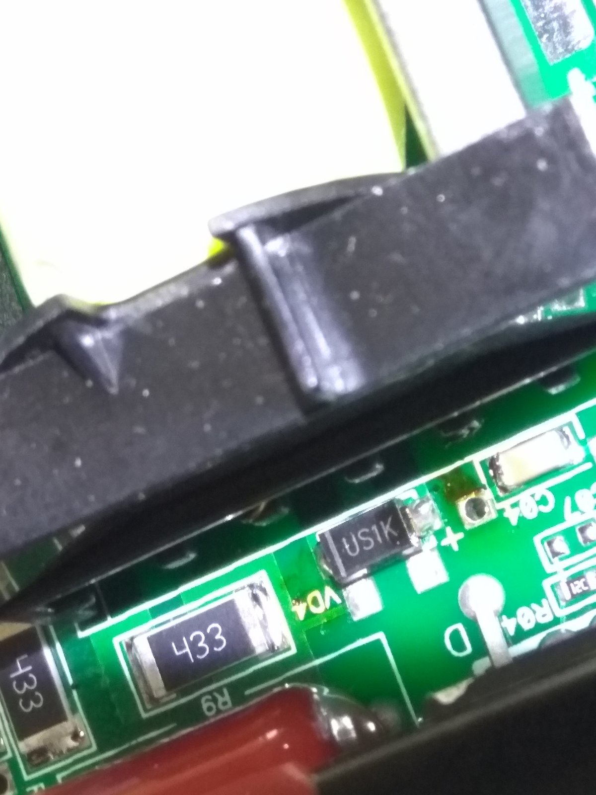

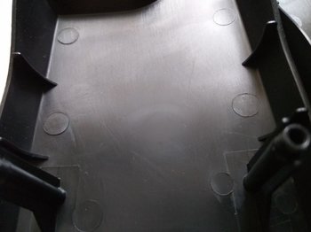

11 марта 20197 г Пользуюсь BL1204 чуть больше года( форумная закупка январь 2018), заряжаю достаточно редко, в основном на программах 1 и 2, до BL1204 были разные зарядки Кулоны и Вымпелы 55 от первых до последних, доделывать приходилось все и вся т.к. непропай и плохие вентиляторы охлождения это уже норма. BL-ка конечно при заряде греется нещадно и это напрягает, а тут еще на YouTube обзор посмотрел в котором непропай транса заметен, решил вскрыть корпус, пропаяно все хорошо но заметен перегрев деталей, следы перегрева видны как на самой плате с двух сторон так и на обеих половинах корпуса...хорошо бы услышать от производителя что за детальки и чем грозит дальнейшее использование зарядного устройства без их замены....Вообще зарядка вполне приличная на каждый день но вот с охлождением беда явная, компактный размер и остутствие отверстий для вентиляции не идет на пользу зарядке. Изменено 11 марта 20197 г пользователем Satellit
