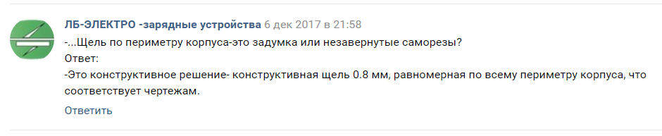

12 часов назад, Viktor8 сказал:
по периметру корпуса имеется щель, которая является вентиляцией.
Но, конечно, этого мало.
Некоторые до сих пор думают что это брак.
Вчера написал письмо производителю о проблеме с перегревом у моей BL-ки, сегодня получил ответ с предложением выслать зарядку для гарантийного ремонта т.к. судя по всему, мне попалась плата с компонентом который имел скрытый дефект. Приятно когда производитель оперативно решает возникшие проблемы с его продукцией.
