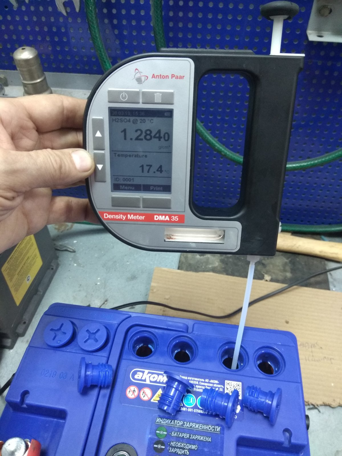

Да собственно не вопрос и без претензий) А производитель вам на вопрос сам ответит,  а точнее - он уже ответил, да только рассматривать вовсе не значит рассмотреть))
   Подскажите  а чем измеряете плотность с точностью до тысячных долей?  Ареометры и рефрактометры  измеряющие с точностью до сотых ещё  в адекватном ценовом диапазоне, а  к примеру DMA35  ' это уже не игрушка за за  несколько  десятков баксов, а вполне научный измеритель высокой точности, но и цена у него  как у чугунного моста, Такого на Али не найти.   В практической работе такая высокая точность не нужна,  а вот  промежуточная ниша как то не охвачена. И с  DMA35 oт Anton Paar   слишком муторно каждый раз промывать дистиллированной водой,  Что можно подобрать попроще и не за 180 тыс   а побюджетнее.
