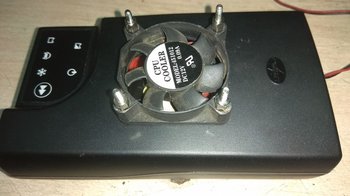

10 часов назад, denkisan сказал:
 Решил поставить кулер, дабы облегчить тепловой режим. Пока просто подключил на выход зарядника, но заказал термодатчик с порогом 60Со,
такой  ,  чтобы не молотил бесполезно в холодное время, а куда его пристрою решу после того как посмотрю по температуре радиаторов, наверное всё же диодная сборка должна греться меньше чем ШИМ . Ток от БП при 15 вольтах всего 60 ма.      Прижать  такой же пружинной скрепкой с КТП-8 и всего то делов!   А на панель закрывающую лопасти вентилятора можно и вольтметр добавить, он тоже потребляет мизер, - меньше 15 ма.  На плате есть место под вторую диодную сборку, видимо для более мощного варианта  на 10 ампер.   На фото без панели с вольтметром.  Как раз поток воздуха обдувает трансформатор и оба радиатора,  если поднести к лицу , то по всему периметру через зазор выдувает воздух, вольтметры как раз заказывал по  просьбе шефа для других целей, глядишь и пригодился!
6e.jpg  для включения кулера при достижении температуры нужен NO вариант исполнения.
если допиливать таким образом то фильтр воздушный на приточку точно не помешает :)
   5 лет этот кулер охлаждал видеопроцессор, работал по 7 часов в рабочие дни, периодически продувался от пыли  сжатым воздухом 2-3 раза в год.  Если для семейного автопарка, то не вижу смысла городить огород с фильтром,   Почистить пистолетом сжатым воздухом и кисточкой при желании  и отвинтить 3 самореза и 4 винта на крышке дело  на 2 минуты. В выходные нагружу БЛку голодной батареей и гляну температуру радиаторов. без кулера,  а потом включу кулер и посмотрю с постоянно работающим,  что будем иметь.  По любому надёжность при 30 и при 120Со  и долговечность тех же электролитов увеличивается в разы, хотя в принципе если заряжать , пусть даже ежемесячно 3-4 аккумулятора, то  этой БЛ ки и внукам хватит, хотя вполне возможно что техника раньше просто морально устареет.Поэтому считаю кулера и 3 значного  вольтметра для индикации достаточно. Лишних 2-3 сотни рублей себя быстро окупят, не надо будет мультиметр доставать и так всё будет видно.
denkisan , с кулером фильтр онли для предотвращение вдувания внутрь девайса ненужной ему пыли))
