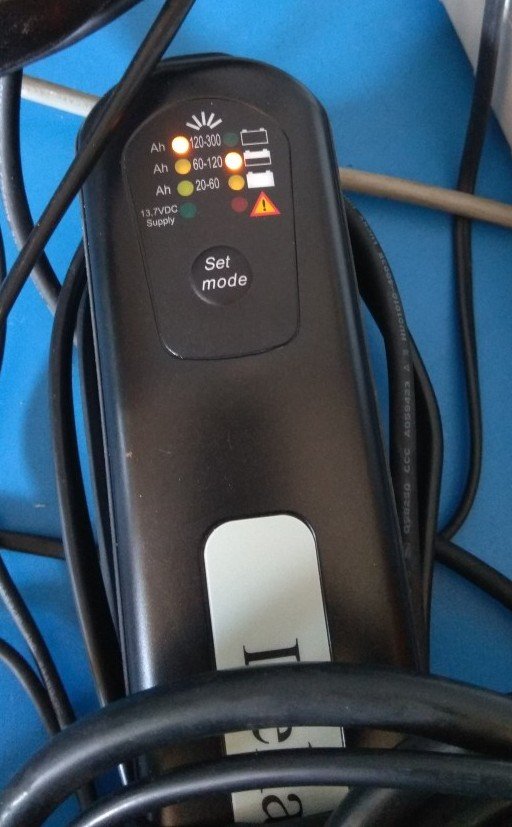

Фото от пользователя Bl с 16.3 от ЛБ электро
25 минут назад, krufel сказал:
Ага, разбежались они. Александр Первый, его величество, уже нос сюда не сует, покритиковали его за дело, он и сдулся.
Александр Первый судя по всему директор ЛБ-электро и сидеть в соцсетях время не имеет...что считал нужным - озвучил, а остальное ждет своего времени...
что же касается большинства критиков, так это люди которые рассказывают как бы они сделали, если б умели...
4 минуты назад, VEKTOR сказал:
и о чем эти фотки?

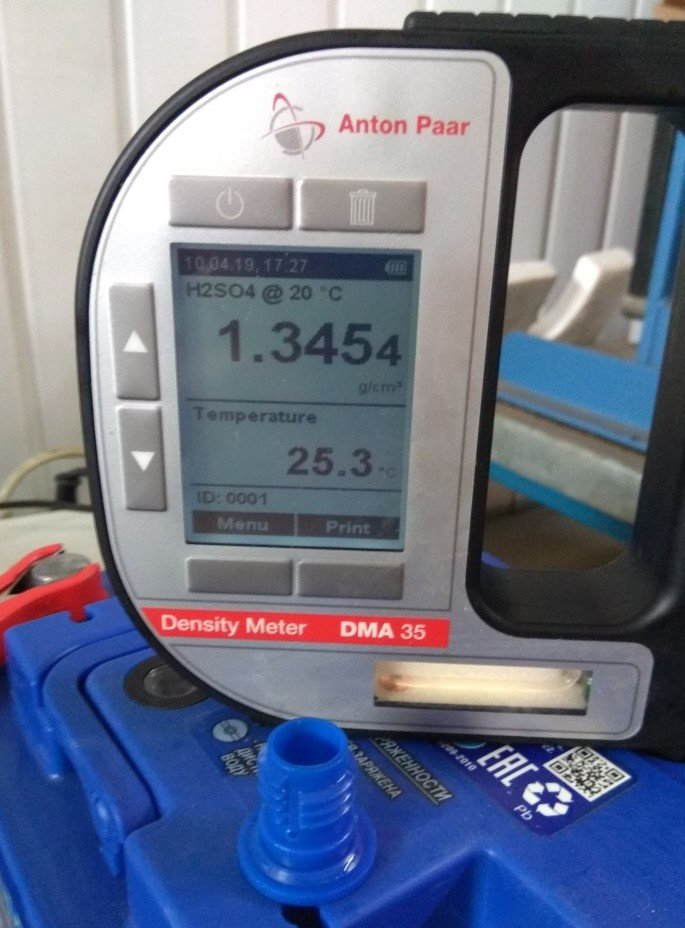

  Вот записи контроля плотности при зарядке Аком 60ач +EFB из состояния с НРЦ 11,78 вольта и плотность в 9 часов  1.0983,(1.1195 в самом низу)   в 11 часов 1,1157 г/мм3,(1.2316 на дне) в 12 часов 1,1435,( 1.2736) в 14 часов  1.1584,(1.3438)    Всё это время на начальном этапе ЗУ (Deka Power 150) отдавало батарее ток  в начале порядка 10 ампер, через 3 часа ток снизился до 7,6 ампер,  и в 16.50 я питание ЗУ выключил. крокодил один отключил. Плотность была 1,164 (1.3453)
    Утром сегодня проверил  плотность перед включением в сеть  - странно, но  плотность  изменилась, видимо кислота из пакета вышла наружу и плотность утром составила 1,2014 и 1.3698 у дна.   Вчера  смотрел осциллографом ток, был практически  постоянный, сегодня клещи при попытке посмотреть среднее значение словно сдурели,  показания скакали от 3ампер и до почти нуля, по индикации на ЗУ переключилось на отображение заряженности порядка 70% и ток немного устаканился  на уровне 450-540 ма,   На осциллограмме  при цене деления 200ма/деление  рисует более менее спокойный график. На клеммах батареи 15.01 вольта.  Плотность 1.2018(1.3159) понизилась , температура  16.8 Со.   Остаётся либо ждать несколько дней , либо подключить на 2-3 часа Кулон с напряжением 16,5 вольта и  по-быстрому увидеть результат.  . А можно и приблудой, которой я будил Дельту( 70-100 вольтовый транс,  диод и лампу накаливания на 75-100 ватт в качестве балласта , но тогда надо контролировать процесс по напряжению на батарее.  Электролиз однозначно пойдёт, а как быстро перемешается надо смотреть по месту.
Изменено пользователем denkisan
