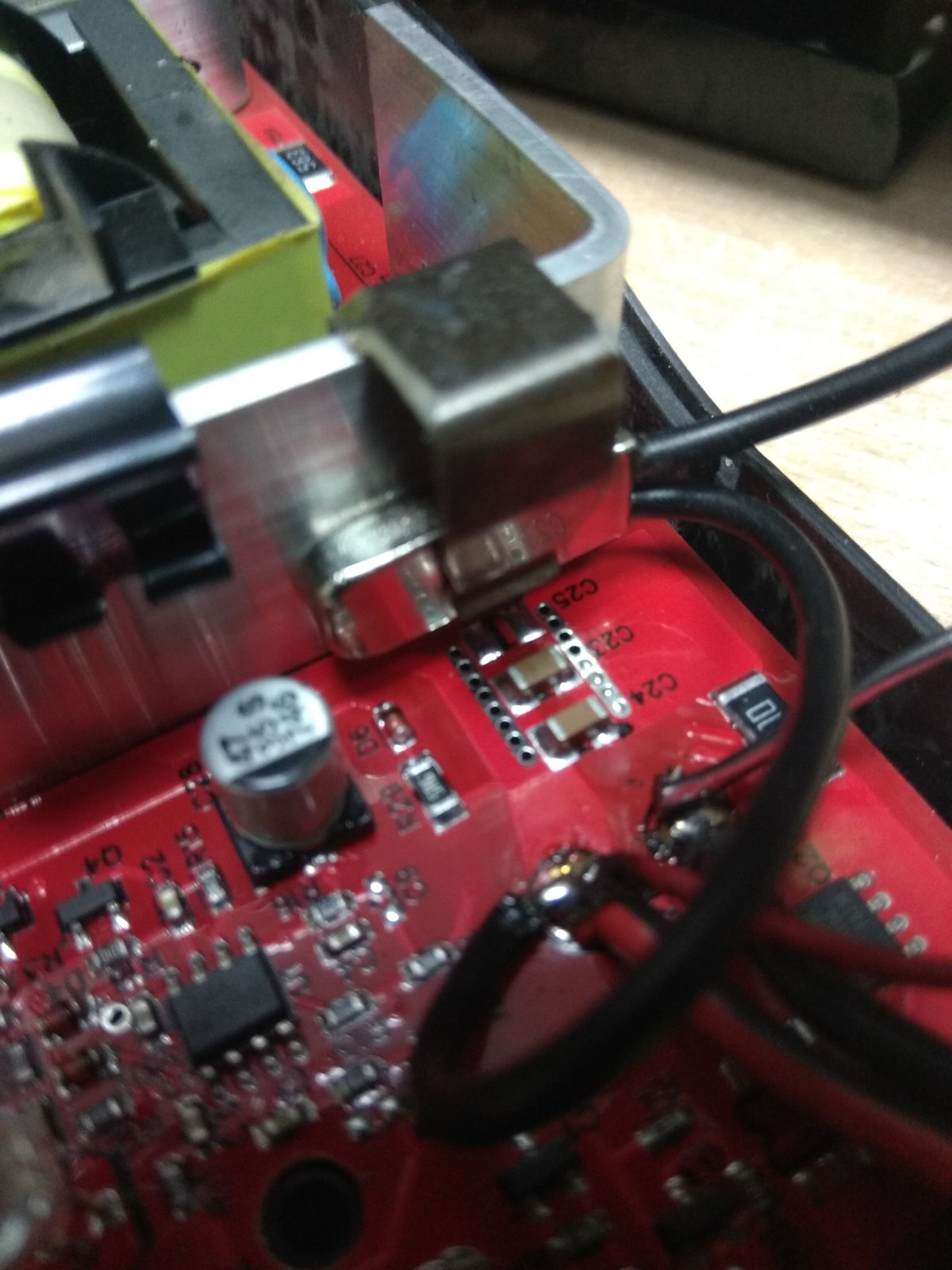

 Cделанную ранее доработку довёл до конца , установил термоконтакт на включение кулера,  Погонял БЛ-ку 5 минут на токе порядка 4 ампер, замерил термопарой температуру радиаторов, оказалось, что радиатор который в середине платы греется на 5-10 градусов больше, приладил на него присланный наконец-то термоконтакт на 60Со и включил Аком 60 стандарт на 4 программе,  поведение  доработанного устройства вполне удовлетворило мои запросы,  кулер включается на 20-30 секунд периодически продувая воздух  через  корпус, на ощупь корпус греется не  выше 35 Со. Поскольку ток кулера не более 200 ма, то термоконтакту это при заявленных 5 амперах на долго хватит, учитывая то что нагрузка не индуктивная и напряжение всего 12-15 вольт.   Пока не подключил термоконтакт и вентилятор работал постоянно,  корпус был совсем холодный.  Чтобы не занимать на форуме место  ролик положил в своём аккаунте на ВК. Там же  положу и ссылки на комплектующие с алиэкспресса  использованные для доработки.

А ссылка на комплектующие будет ? Температура какая и где получилась? Термоконтакт на сколько брать 50С?
Для нашего жаркого лета нужно обязательно дорабатывать обдув. Последний раз заряжал так крышку пришлось совсем снимать, греется очень, где ШИМ стоит так радиатор  все время горячий.
Изменено пользователем dantist
 Я поставил на 60 градусов, для лета при температуре воздуха до 40 градусов в гараже вполне корректное значение, кулер взял  б.у.от радиатора проца видеокарты,  таких на радиорынках полно и выбор большой по ценам, подшипникам.   Практически если не жарко, то вентилятор срабатывает только при начальной стадии зарядки подразряженных батарей,  работает не более минуты, успевает хорошо охладить оба радиатора и сам корпус.  После падения тока ниже 2 ампер практически не включается, хотя в жару на разряженной собственной батареи не  проверял.  Когда реанимировал 1212 Дельту, то при зарядке с 10,5 вольта  кулер ни разу не включился. Ссылка на термоконтакт , брать N/O вариант.

denkisan спасибо за идею.
Я уже все нашел. Термоконтакт нормально разомкнутый (открытый) и  Кулер .
Не пойму зачем городить весь этот огород с охлаждением? Хоть у одного форумчанина сломался зарядник от перегрева? Вроде нет. От производственного брака было дело, от перегрева нет. У меня уже три года работает. Я регулярно пользуюсь, так как машина в гараже стоит. Езжу в будни, в пятницу оставляю подключённый зарядник до понедельника. Был период, оставлял включённый на четыре месяца, пока без работы был. Всё работает три года. Временем доказано. Вы ещё к телевизору активное охлаждение пристройте, а то он тоже греется. Как хобби, это конечно всё интересно, а вот на практике никакой пользы похоже не даёт.
