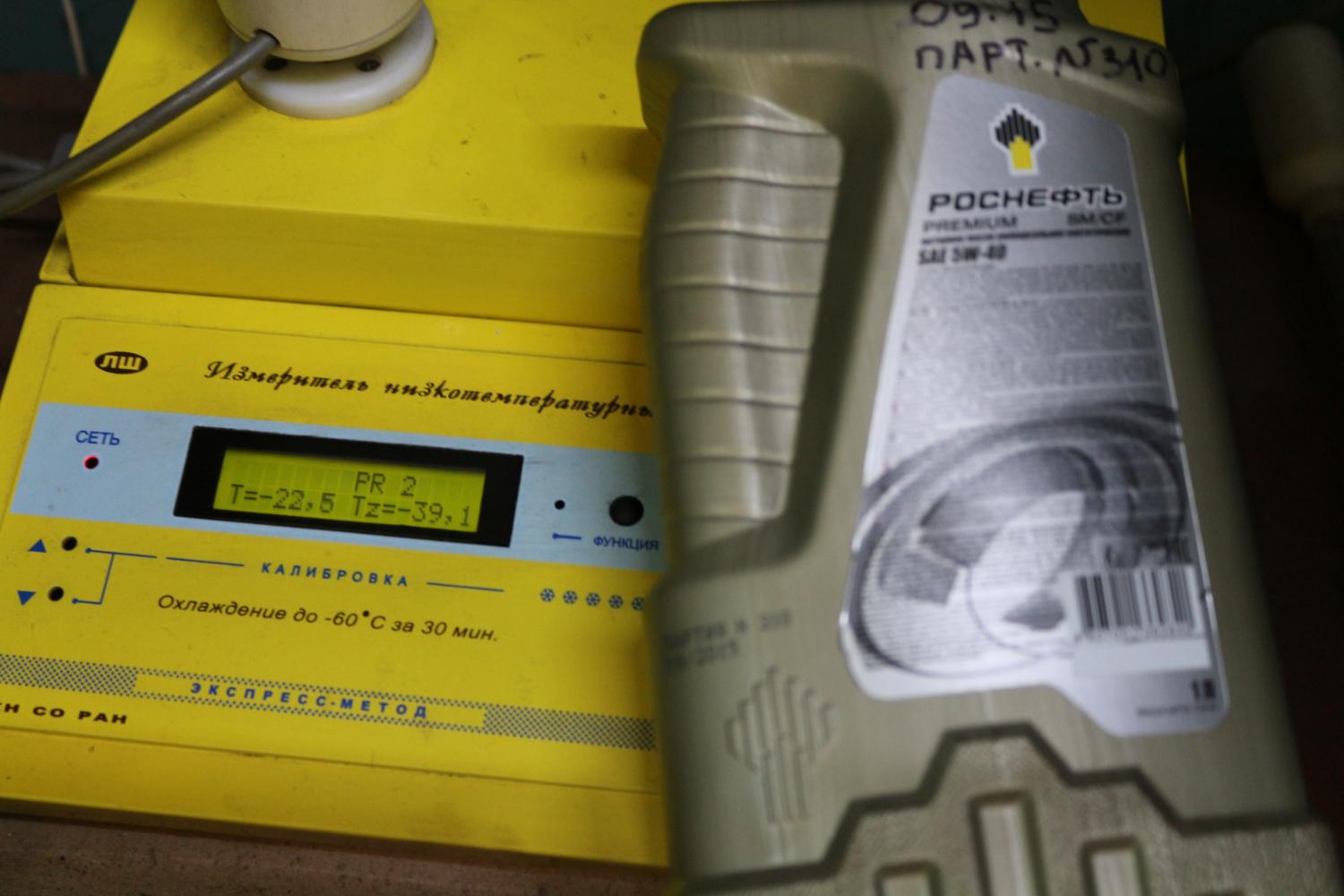

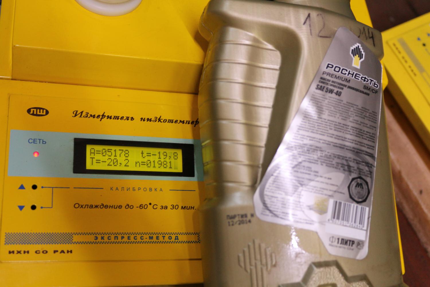

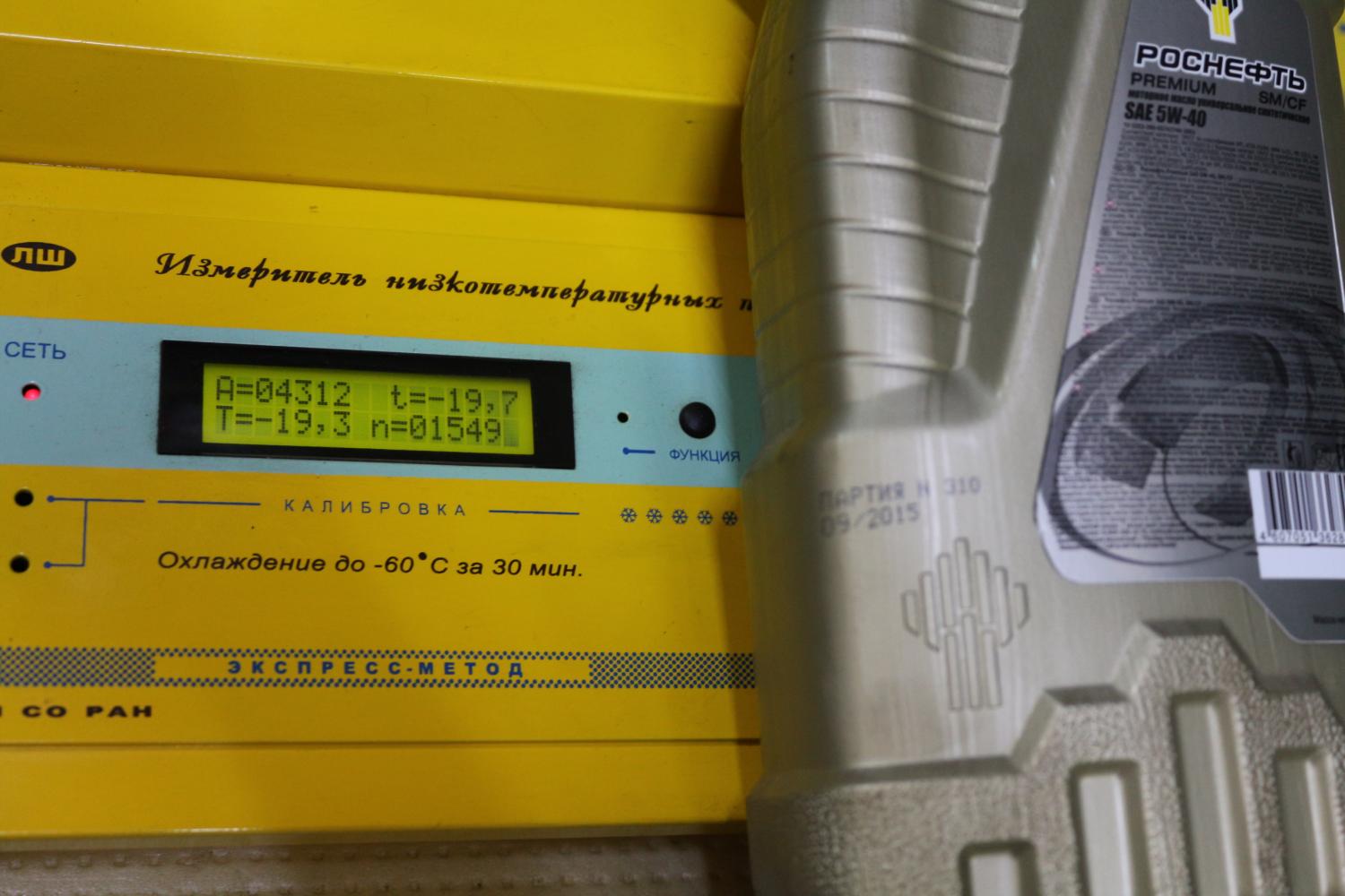

@Dimmy, Вот провёл анализы на "любительском" оборудование..  :popcorm:
Сравнительный тест.. одного производителя..  одной марки.. оба синтетика..  оба 5-40..  :)
Но выпуск в разное время..  одно в 09-15г.      ... другое в 12-14г.
есть повод включить логическую соображалку..
есть ли связь между потерей текучести и CCS..
((канистры на фотографии..
И так.. масло Роснефть.. 5-40..
       ......   09-15 года..                                                                             .......   12-14 года..
Потеря текучести..  -39гр.           ........................................................     Потеря текучести..  -41гр.
CCS при..  -20гр.  =  1549 мПас.    ....................................................      CCS при..  -20гр.  =  1981 мПас.
CCS при..  -25гр.  =  2845 мПас.    ....................................................      CCS при..  -25гр.  =  3715 мПас.
CCS при..  -30гр.  =  5402 мПас.     ...................................................      CCS при..  -30гр.  =  6861 мПас.
РС. если моя теория подтвердится.. то переливание масла на морозе в бутылочках..
это тупиковое направление в анализах..  ??
вводящее автолюбителей Российской Федерации в заблуждение.. :)  :unknw:

как-то странно: потеря текучести ниже, а CCS больше...
@Пенсионер24, что касается Роснефтей:
1. Они могут быть на разных рецептурах (достаточно посмотреть два анализа в копилке форума, чтобы это увидеть);
2. Если масло одинаковое, то разница вполне укладывается в разброс параметров от партии к партии (закроем глаза на крошечное превышение CCS одного из масел).
Пока все штатно, я считаю.
а что странного?
потеря текучести, это кинематическая вязкость, достигается работой над углеводородным составом и депрессором
CCS - вязкость динамическая
