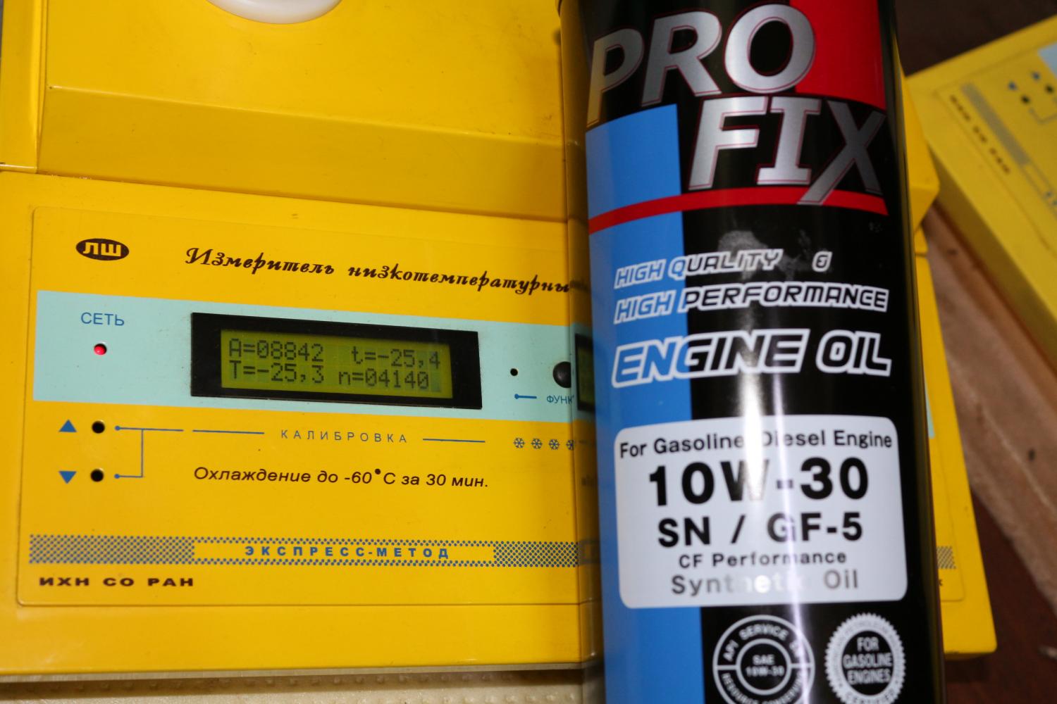

Сегодня ночью плохо спал.. =  кошмары замучили..  :shok:
Утром решил ещё раз проверить профикс 10-30 на CCS и потерю текучести..
Потеря текучести..  -34гр.
CCS при.. -25гр.  =  4140 мПас. ((оф.пред..  =  4100.. до этого проверял.. =  4067.. ((предел 7000..
показатели совпадают..  :(
а эксперты говорят что у меня что то глючит..  :unknw: и масло по оси ползёт вверх.. :fx:
Стал плохо спать..  :(
