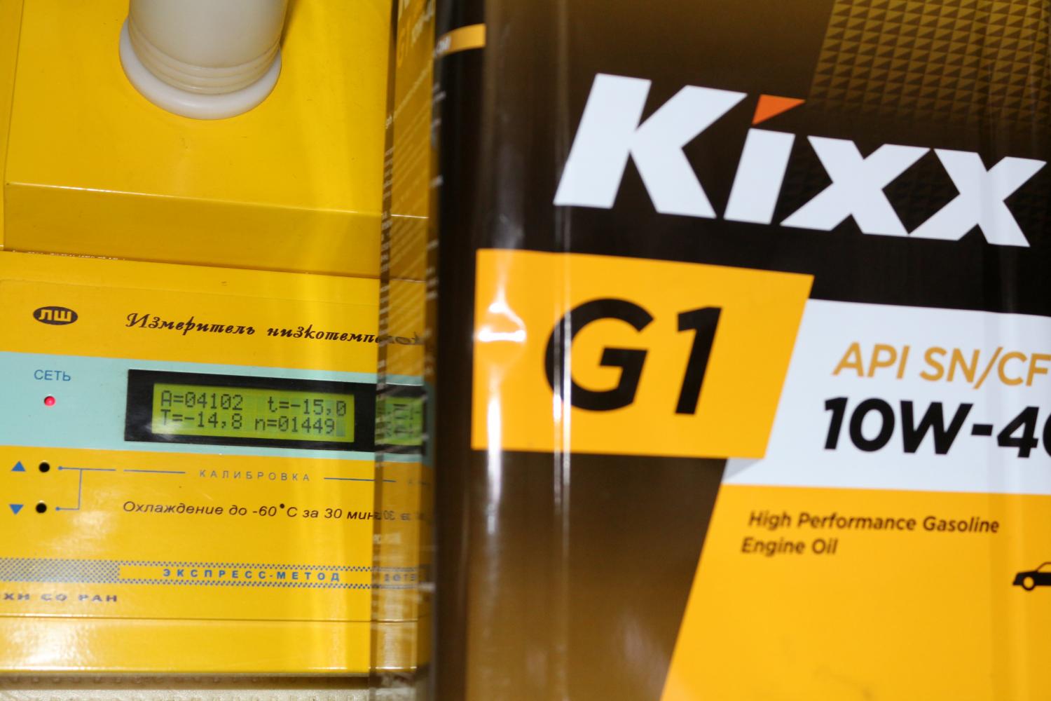

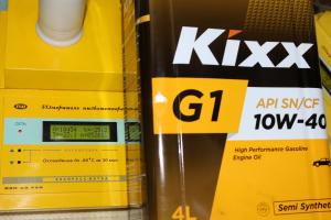

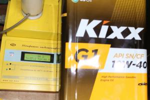

проверяем низкотемпературные свойства масел..
.. и так масло.. KIXX G1 10W-40 SN/CF  ((канистра на фотографии..
Потеря текучести..  -40гр.
CCS при..  -15гр.  =  1449 мПас.
CCS при..  -20гр.  =  2576 мПас.
CCS при..  -25гр.  =  5261 мПас.  ((предел 7000..
РС. прекрасные рабочие показатели.. :)
